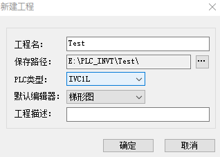

1、打开Auto Station编程软件后,先创建工程,选择“文件>>新建工程”可新建工程,GD350可编程扩展卡采用深圳市英威腾自动控制技术有限公司的IVC1L可编程控制器的架构,因此新建工程时需要选择PLC类型为IVC1L,如下图所示。
3.3新建工程

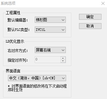

也可通过选择“工具>>系统选项”修改默认编辑器(程序编辑语言)、默认的PLC类型、默认界面语言等,之后新建工程都是默认为IVC1L,如下图。
3.4 系统选项设置默认属性

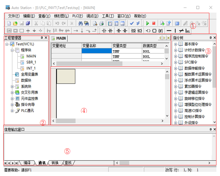

新建工程后的界面如下图所示。
3.5新工程界面
其中上面各区域含义如下,
区域①:菜单和工具栏区,用户可将鼠标悬停于工具栏区,会相应显示工具的作用。通过“查看>>指令列表/梯形图/顺序功能图”可修改编程语言;若有错误,LED4闪烁,可通过“PLC>>PLC信息”查看错误信息,也可通过“PLC>>PLC错误信息清除”来清除错误信息,清除完后LED4灯灭;通过“调试>>监控”来对变量进行监控,在监控模式下,可直接修改可读写的元件来测试程序;可通过“帮助>>帮助主题”来查看指令的介绍和对应的一些例程。
区域②:工程管理器,如用户要使用485功能,需配置“系统块>>串口”;如用户要使用掉电保存功能,需配置“系统块>>保存范围”;如用户需要在监控模式下监控变量,需配置“元件监控表>>EMT_1”,也可右键元件监控表增加元件监控表EMT_2、EMT_3……如用户需下载Auto Station编写的程序到PLC卡上,或监控运行,需要配置“PLC通讯>>连接设置”,选择串口并配置相应串口参数。
区域③:指令树,用户可通过指令树来选择指令编写二次开发程序。
区域④:用户程序编程区,用户可通过菜单选择相应的语言来在这个区域编程。
区域⑤:信息输出窗口,输出一些下载/上载/监控写入信息等,方便用户调试与查看。

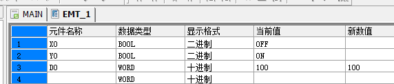

3、在PLC卡运行用户程序时,可通过mini-USB连接上位机Auto Station,选择“调试>>监控”来对PLC卡变量进行监控。通过双击选择“元件监控表>>EMT_1”,在弹出的窗口“元件名称”栏下输入要监控的变量,若是可读写的变量,则还可以在“新数值”栏上填入将要写给该变量的值,然后右键,选择“写入选中元件”,即可改变该元件的状态。如下图
