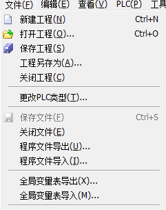

导入编程接口的方法如下
1、双击“工程管理器”栏上的“全局变量表”,在打开全局变量表后,单击“文件”,在弹出的菜单栏里选择“全局变量表导入”,然后选择我司提供的“GD350_PLCCard_V100.xls”即可。
4.1全局变量表导入

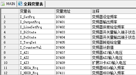

导入后的全局变量表如图(部分)
4.2全局变量表
