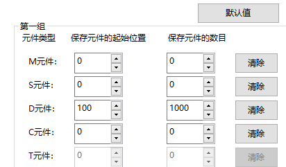

掉电存储配置方法如下:
双击“工程管理器”栏的“系统块”下的“保存范围”,默认情况下,Auto Station设置了一组保存范围,用户可全部清空,再通过填值保存。注意:设置完保存范围后,必须要下载到PLC卡才有效。
4.12用户设定保存范围
上图设定的保存范围为D100~D10991000D元件。关于掉电存储的内容,用户也可参考深圳市英威腾自动控制技术有限公司的《IVC系列小型可编程控制器编程手册》。
