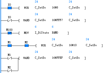

举例:客户要求可编程扩展卡的端子PS1有输入信号时,变频器的继电器RO1输出;要求变频器端子S2S3同时有输入信号时,变频器的继电器RO2有输出。
实现方法:这里采用梯形图来进行编程。
变频器功能码设置:设置P06.03=44RO1选择为PLC卡给定RO1),P06.04=45RO2选择为PLC卡给定RO2)。
示例代码及在线调试结果如图5.1
5.1可编程扩展卡开关量输入输出端子应用
