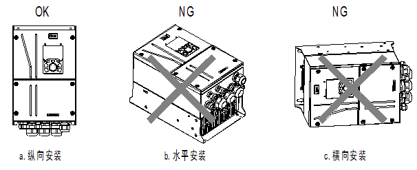

安装方向
为了不使变频器的散热效果降低,建议垂直安装
注意:GD350 IP54系列应安装在无腐蚀性气体和导电性粉尘的通风环境中。
4.2.2 安装方向
变频器可以安装在墙上或者一个柜体中。
变频器必须安装在垂直方向上。请按照下面的要求对安装位置进行检查。关于外形尺寸的详细信息,请参见“附录C尺寸图

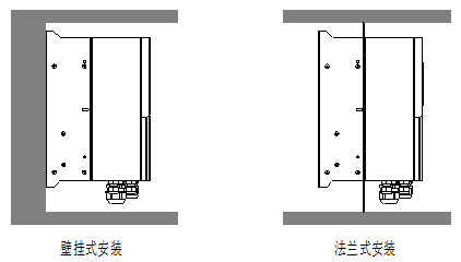

41变频器安装方向
4.2.3 安装方式
根据变频器的外形尺寸,变频器有壁挂式和法兰式两种安装方式。
42安装方式
1)标记安装孔的位置。有关安装孔的位置,请参见附录部分的尺寸图
2)将螺钉或者螺栓固定到标记的位置上;
3)将变频器靠在墙上;
4)拧紧墙上的紧固螺钉。

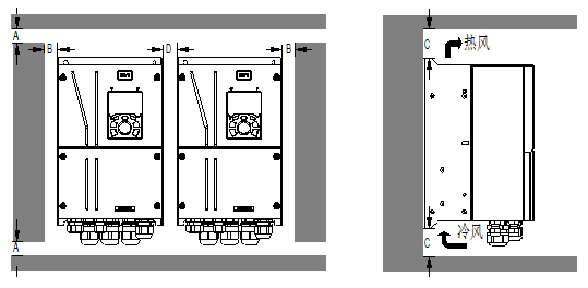

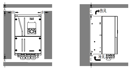

4.2.4 单台安装
43单台安装
注意:BC的最小尺寸为100mm
4.2.5 多台安装
44并行安装
注意:
1、 当安装大小不同的变频器时,请对齐各变频器上部位置后,再进行安装。这样便于后期维护。
2、 BC的最小尺寸要求为100mmD尺寸可为0,即支持零间隙并机安装。

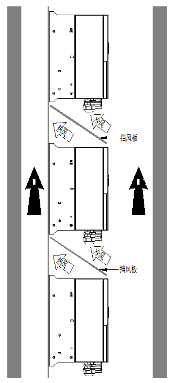

4.2.6 垂直安装
45垂直安装
注意:垂直安装时,必须增加挡风板,否则会导致多台变频器之间相互影响,引起散热不良。

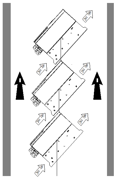

4.2.7 倾斜安装
46倾斜安装
注意:变频器倾斜安装时,必须确保变频器进风侧风道与出风侧风道分离,避免相互之间的影响。
