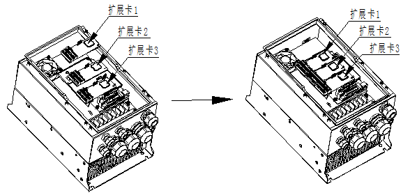

整体安装后的效果图如下:
图 A–1 7R5G/011P(含)以上机型效果图

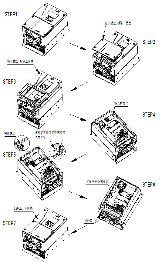

扩展卡安装步骤说明:
图 A–2 扩展卡安装步骤示意图
