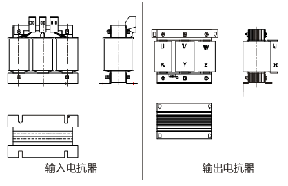

为了防止电网高压输入时,瞬时大电流流入输入电源回路而损坏整流部分元器件,需在输入侧接入交流电抗器,同时也可改善输入侧的功率因数。
当变频器和电机之间的距离超过50米时,由于长电缆对地的寄生电容效应导致漏电流过大,变频器容易频繁发生过流保护,同时为了避免电机绝缘损坏,须加输出电抗器补偿;当一台变频器带多台电机时,考虑每台电机的线缆长度之和作为总的电机线缆长度,当总长度大于50米时,须在变频器输出侧增加输出电抗器。当变频器和电机之间的距离为50~100米时请按下表选型;当超过100米时,请直接咨询英威腾厂家技术支持。

注意:
1、 输入电抗器,设计输入额定压降为2%±15%
2、 输出电抗器,设计输出额定压降为1%±15%
3、 上述选配件均为外置,客户在选购时需特别指定。
