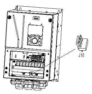

022G/030P及以下产品出厂时J10跳线不接,如要满足C3等级要求,请将说明书袋中的J10跳线连接;
注意:当出现以下情况时请断开J10跳线:
1、 EMC滤波适用于中性点接地的电网系统,如果用于IT电网系统(中性点未接地的电网系统),请断开J10跳线;
2、 在配置漏电断路器场合中,如果出现起动时跳漏保现象,请断开J10跳线。
注意:在IT供电系统内,请不要接入C3滤波器。
