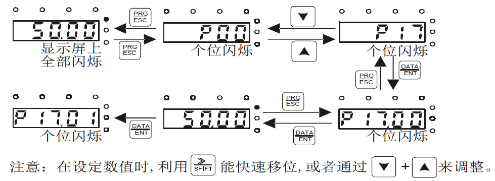

Goodrive350-CCS系列提供P17组为状态查看功能组,用户可以直接进入P17组查看。
图 5‑5查看参数示意图
