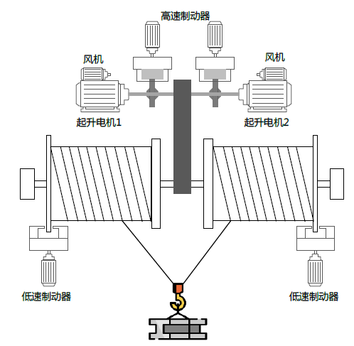

主从功率均衡是一种分配两个电机或多个电机间的负荷使其到达均匀平衡的控制方式,当一个传动设备由两个或多个电机驱动的时候,同时两个电机或多个电机轴通过齿轮、链条或传送带等相互耦合在一起,就需要通过主从该控制来分配各个电机间的负荷,以满足控制精度。
图 5‑6 机械结构示意图1
一般多台变频器控制多台电机通过皮带连接方式我们称为柔性连接(软连接),柔性连接时,一般从机采用速度模式,然后通过下垂功能来进行功率均衡效果会更佳。因此,在端子主从模式下,推荐采用主从模式a;在CAN通讯主从模式下,推荐采用主从模式0。
一般多台变频器控制多台电机同轴连接、齿轮连接或链条连接方式我们称为刚性连接(硬连接),刚性连接时,从机采用转矩控制模式效果会更佳。因此,在端子主从模式下,推荐采用主从模式b;在CAN通讯主从模式下,推荐采用主从模式1。

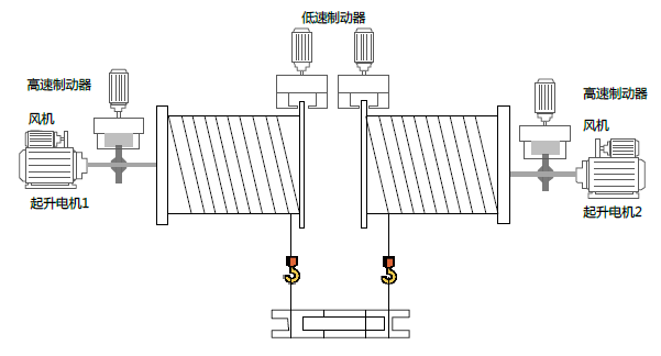

2、 主从速度同步
主从速度同步用于两台电机的速度同步运行,功能要求两台电机都具备安装编码器,变频器具备编码器脉冲计数功能。机械结构示意图如下图所示:
图 5‑7 机械结构示意图2
由于主从速度同步要求速度一致,变频器必须采用闭环模式,因此,只能采用CAN通讯主从模式下的主从模式4。

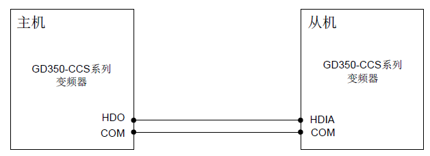

A:通过变频器自身的高速脉冲输入端子HDIA和高速脉冲输出端子HDO可以实现简单的主从控制。
接线图如下:
1、端子主从模式a
主机采用速度模式,然后将斜坡频率通过HDO传送给从机的HDIA端子,从机采用速度模式,频率给定由脉冲频率HDIA来设定频率给定,这时,我们需要调整从机P08.30下垂频率来满足功率平衡。

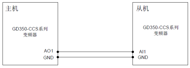

B:通过变频器自身的模拟量输入端子(如AI1)和模拟量输出端子(如AO1)可以实现简单的主从控制。
接线图如下:
1、 端子主从模式a
主机采用速度模式,然后将斜坡频率通过AO1传送给从机的AI1端子,从机采用速度模式,频率给定由模拟量AI1来设定频率给定,这时,我们需要调整从机P08.30下垂频率来满足功率平衡。

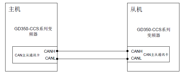

5.5.19.3 通讯主从功能
变频器借助CAN主从通讯卡,可以实现主从功能,接线图如下:
CAN通讯主从模式有以下几种,主从模式0~2为主从功率均衡,主从模式4为主从速度同步,主从模式3暂时保留。常用的一般为主从模式0和主从模式1:

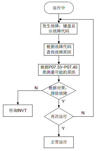

5.5.20 故障处理
GD350-CCS系列提供丰富故障处理信息,以方便用户的适用。
