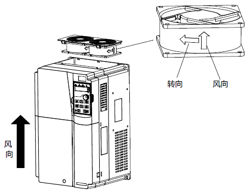

5、 将新的冷却风扇装入变频器内;并按照相反的顺序将风扇电缆插入线夹,装好变频器,请注意风扇的风向与变频器风向保持一致,如下图所示:
图 9‑1 机器风扇维护示意图
