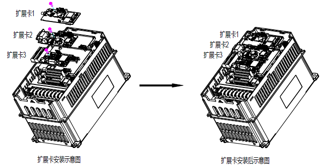

整体安装后的效果图如下:
图 A‑1 30KW(含)以上功率段效果图

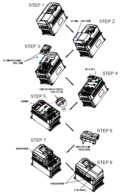

扩展卡安装步骤说明:
图 A‑2 扩展卡安装步骤示意图
