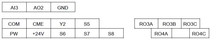

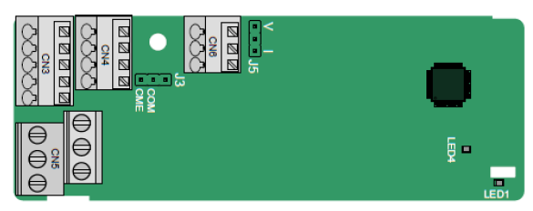

对外端子排布如下,CME与COM出厂时通过J3短接,J5为AO2输出电压型或电流型选择跳线。
指示灯定义:
指示灯位号 | 定义 | 功能 |
LED1 | 状态灯 | 扩展卡与控制板正在建立连接:LED1常亮; 扩展卡与控制板连接正常:LED1周期性闪烁(周期1秒,亮0.5秒,灭0.5秒); 扩展卡与控制板断开连接:LED1常灭。 |
LED4 | 电源灯 | IO扩展卡从控制板得电后即点亮。 |
EC-IO501-00适用于GD350-CCS系列变频器本机I/O接口不足以满足需求的应用场合,可扩展4路开关量输入、1路开关量输出、1路模拟量输入、1路模拟量输出和两路继电器输出,继电器输出采用欧式螺接端子,其它均采用弹簧式接线端子,方便使用。
EC-IO501-00端子功能描述:
类别 | 端子标识 | 端子名称 | 端子功能描述 |
电源 | PW | 外部电源 | 由外部向内部提供输入开关量工作电源; 电压范围:12~24V; PW与+24V出厂短接。 |
模似量输入输出 | AI3—GND | 模似量输入1 | 1、输入范围:AI3电压电流可选0~10V,0~20mA; 2、输入阻抗:电压输入时20kΩ,电流输入时250Ω; 3、电压或电流输入由功能码设定; 4、分辨率:在10V对应50Hz时,最小分辨率5mV; 5、误差±0.5%,25℃,输入5V或10mA以上。 |
AO2—GND | 模似量输出1 | 1、输出范围:0~10V电压或0~20mA电流; 2、电压或电流输出由跳线J5设定; 3、误差±0.5%,25℃,输出5V或10mA以上。 | |
数字量输入输出 | S5—COM | 开关量输入1 | 1、内部阻抗:3.3kΩ; 2、可接受12~30V电压输入; 3、该端子为双向输入端子; 4、最大输入频率:1kHz。 |
S6—COM | 开关量输入2 | ||
S7—COM | 开关量输入3 | ||
S8—COM | 开关量输入4 | ||
Y2—CME | 开关量输出 | 1、开关容量:200mA/30V; 2、输出频率范围:0-1kHz; 3、CME与COM出厂通过J3短接。 | |
继电器输出 | RO3A | 继电器3常开触点 | 1、触点容量:3A/AC250V,1A/DC30V; 2、不可用作高频开关输出。 |
RO3B | 继电器3常闭触点 | ||
RO3C | 继电器3公共触点 | ||
RO4A | 继电器4常开触点 | ||
RO4C | 继电器4公共触点 |
