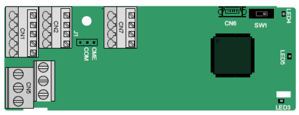

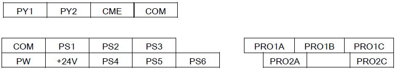

对外端子排布如下,SW1为可编程扩展卡的运行停止开关,CN6为程序下载口,采用标准的USB线连接电脑即可,出厂时COM与CME通过J1短接。
指示灯定义:
指示灯位号 | 定义 | 功能 |
LED3 | 状态灯 | 扩展卡与控制板正在建立连接:LED3常亮; 扩展卡与控制板连接正常:LED3周期性闪烁(周期1秒,亮0.5秒,灭0.5秒); 扩展卡与控制板断开连接:LED3常灭。 |
LED4 | PLC运行状态灯 | 拨码开关拨到RUN,则常亮(PLC运行),拨到STOP,则常灭(PLC停止运行)。 |
LED5 | 电源灯 | 通讯卡从控制板得电后即点亮。 |

EC-PC501-00端子功能说明:
类别 | 端子标识 | 端子名称 | 端子功能描述 |
电源 | PW | 外部电源 | 由外部向内部提供输入开关量工作电源; 电压范围:12~24V; PW与+24V出厂短接。 |
数字量输入输出 | PS1—COM | 开关量输入1 | 1、内部阻抗:3.3kΩ; 2、可接受12~30V电压输入; 3、该端子为双向输入端子; 4、最大输入频率:1kHz。 |
PS2—COM | 开关量输入2 | ||
PS3—COM | 开关量输入3 | ||
PS4—COM | 开关量输入4 | ||
PS5—COM | 开关量输入5 | ||
PS6—COM | 开关量输入6 | ||
PY1—CME | 开关量输出1 | 1、开关容量:200mA/30V; 2、输出频率范围:0-1kHz; 3、CME与COM出厂通过J1短接。 | |
PY2—CME | 开关量输出2 | ||
继电器输出 | PRO1A | 继电器1常开触点 | 1、触点容量:3A/AC250V,1A/DC30V; 2、不可用作高频开关输出。 |
PRO1B | 继电器1常闭触点 | ||
PRO1C | 继电器1公共触点 | ||
PRO2A | 继电器2常开触点 | ||
PRO2C | 继电器2公共触点 |
