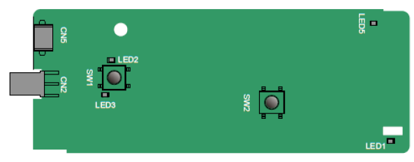

A.6.1 蓝牙通讯卡——EC-TX501和WIFI通讯卡——EC-TX502
 指示灯和功能按键定义:
指示灯位号
定义
功能
LED1/LED3
蓝牙/WIFI状态灯
扩展卡与控制板正在建立连接:LED常亮;
扩展卡与控制板连接正常:LED周期性闪烁(周期1秒,亮0.5秒,灭0.5秒);
扩展卡与控制板断开连接:LED常灭。
LED2
蓝牙通信状态灯
亮–蓝牙通讯在线并且数据可以进行交换;
灭–蓝牙通讯不在“在线”状态。
LED5
电源灯
蓝牙卡从控制板得电后即点亮。
SW1
WIFI恢复出厂设置按钮
恢复到出厂设置并回到本地监控模式。
SW2
WIFI硬件复位按钮
扩展卡重启。

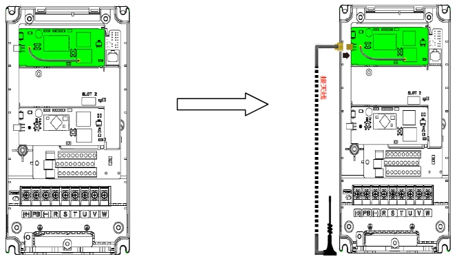

无线通讯卡特别适用于变频器安装空间被限制,无法直接通过本机键盘进行操作的场合,通过手机APP可实现最远30米的远距离操控变频器;客户根据实际安装环境可选配PCB天线型号或外置吸盘天线型号的蓝牙通讯卡,如果变频器处于开放的空间,并且为塑壳机型时,可选用内置PCB天线型号;如果变频器为钣金机型,或者变频器置于金属机柜中,请需用外引吸盘天线,以获得好的蓝牙信号。
吸盘天线的安装方式如下,先将无线通讯卡安装在变频器上,再将吸盘式天线的SMA头如下图从外部引入变频器内,拧到CN2,将天线底座放置机壳上方露出,附近尽量无遮挡。

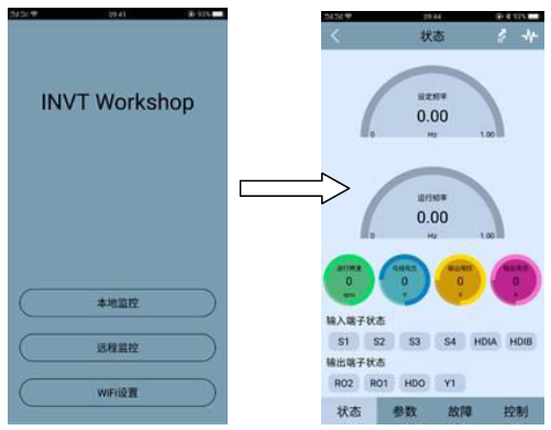

无线通讯卡须配合英威腾变频器APP使用,扫描变频器铭牌的二维码即可下载;使用方法详见随扩展卡附带的无线通讯卡说明书,主要界面如下所示。

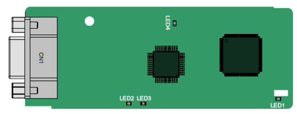

A.6.2 PROFIBUS-DP通信卡——EC-TX503
 CN1采用9针D型插头,连接器插针的分配如表所示:
连接器插针
说明
1
未使用
2
未使用
3
B-Line
数据正(双绞线1)
4
RTS
发送请求
5
GND_BUS
隔离地
6
+5V BUS
隔离的5V DC供电
7
未使用
8
A-Line
数据负(双绞线2)
9
未使用
Housing
SHLD
PROFIBUS电缆屏蔽线
+5V和GND­_BUS用于总线终端器。一些设备,如光收发器(RS485)可能需要从这些针获取外部供电。
在一些设备中,使用RTS来决定收发方向。在正常应用中,只需使用线A-Line 线B-Line和屏蔽层。
指示灯定义:
指示灯位号
定义
功能
LED1
状态灯
扩展卡与控制板正在建立连接:LED1常亮;
扩展卡与控制板连接正常:LED1周期性闪烁(周期1秒,亮0.5秒,灭0.5秒);
扩展卡与控制板断开连接:LED1常灭。
LED2
在线灯
亮--通讯卡在线并且数据可以进行交换;
灭--通讯卡不在“在线”状态。
LED3
离线/故障灯
亮--通讯卡离线并且数据不可以进行交换;
闪烁--通讯卡不在“离线”状态;
闪烁频率1Hz--配置错误:用户参数数据集的长度在通讯卡初始化过程中与网络配置过程中的长度设置不同;
闪烁频率2Hz--用户参数数据错误:用户参数数据集的长度/内容在通讯卡初始化过程中与网络配置过程中的长度/内容设置不同;
闪烁频率4Hz   --PROFIBUS通讯ASIC初始化错误;
灭--诊断关闭。
LED4
电源灯
通讯卡从控制板得电后即点亮
使用说明详见《GD350系列变频器通讯扩展卡说明书》

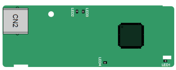

A.6.3 以太网通讯卡——EC-TX504
EC-TX504采用标准RJ45端子。
指示灯定义:
指示灯位号
定义
功能
LED1
状态灯
扩展卡与控制板断开连接:LED1常灭。
LED2
网络连接状态灯
常亮表示以太网扩展卡的网口与上位机网口物理连接成功;
常灭表示以太网扩展卡的网口与上位机网口物理连接失败;
LED3
网络通信状态灯
常亮表示以太网扩展卡的网口与上位机网口成功连接,且上位机与以太网扩展卡之间有数据交互;
闪烁表示以太网扩展卡的网口与上位机网口成功连接,但上位机与以太网扩展卡之间没有数据交互;
LED4
电源灯
通讯卡从控制板得电后即点亮

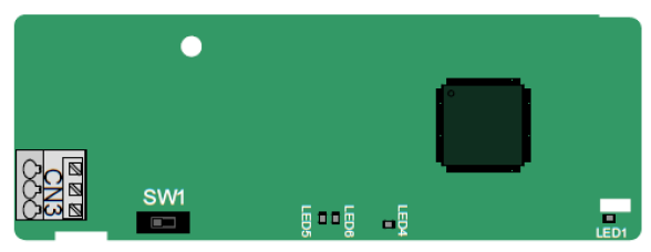

A.6.4 CANopen通讯卡——EC-TX505和CAN主从控制通讯卡EC-TX511
EC-TX505/511采用弹簧式接线端子,方便使用。
3pin弹簧式端子
Pin
功能
描述
1
CANH
CANopen总线高电平信号
2
CANG
CANopen总线屏蔽
3
CANL
CANopen总线低电平信号
终端电阻开关功能:
终端电阻开关
位置
功能
描述
向左
OFF
CAN_H和CAN_L无连接终端电阻
向右
ON
CAN_H和CAN_L连接120欧的电阻
指示灯定义:
指示灯位号
定义
功能
LED1
状态灯
扩展卡与控制板断开连接:LED1常灭。
LED4
电源灯
通讯卡从控制板得电后即点亮
LED5
运行指示灯
亮–通讯卡处于操作状态;
灭–故障,请检查通讯卡复位引脚以及电源是否连接正确;
闪烁–通讯卡处于预操作状态;
闪一下–通讯卡处于停止状态。
LED6
错误指示灯
亮–CAN控制器总线关闭,或变频器故障;
灭–通讯卡处于工作状态;
闪烁–地址设置错误;
闪一下–接收帧丢失或错误。
具体使用说明详见《GD350系列变频器通讯扩展卡说明书》

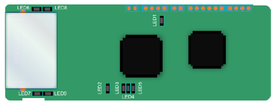

A.6.5 PROFINET通讯卡——EC-TX509
 对外端子CN2采用标准的RJ45接口,这里的CN2为双胞RJ45接口,这两个RJ45接口相互间不作区分,可互换插接。其排布如下:
Pin
Name
Description
1
TX+
Transmit Data+ (发信号+)
2
TX-
Transmit Data- (发信号-)
3
RX+
Receive Data+ (收信号+)
4
n/c
Not connected (空脚)
5
n/c
Not connected (空脚)
6
RX-
Receive Data- (收信号-)
7
n/c
Not connected (空脚)
8
n/c
Not connected (空脚)
状态指示灯定义:
PROFINET通讯卡有9个指示灯,其中LED1为电源指示灯,LED2~5为通讯卡通讯状态指示灯,LED6~9为网口状态指示灯。
LED
颜色
状态
描述
LED1
绿
3.3V电源指示灯
LED2(总线状态灯)
无网线连接
闪烁
与Profinet控制器间网线连接OK,通讯未建立
与Profinet控制器间通讯已建立
LED3(系统故障灯)
绿
存在Profinet诊断
无Profinet诊断
LED4(从站就绪灯)
绿
TPS-1协议栈已启动
闪烁
TPS-1等待MCU初始化
TPS-1协议栈未启动
LED5(维护状态灯)
绿
制造商特定的-取决于设备的特性
LED6/7(网口状态灯)
绿
PROFINET通讯卡和电脑/PLC已通过网线建立连接
PROFINET通讯卡和电脑/PLC尚未建立连接
LED8/9(网口通讯指示灯)
绿
PROFINET通讯卡和电脑/PLC正在通讯
PROFINET通讯卡和电脑/PLC尚未通讯

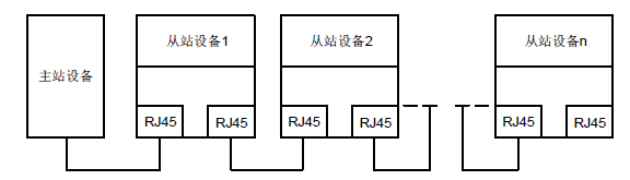

电气连接:
Profinet 通讯卡采用标准的RJ45接口,可采用线型网络拓扑和星型网络拓扑,线性网络拓扑电气连接图如下图所示。
图 A‑5 线型网络拓扑电气连接图

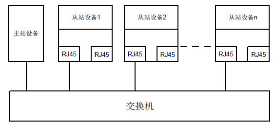

注:对于星型网络拓扑,用户需准备Profinet交换机。
星型网络拓扑电气连接图如下图所示:
