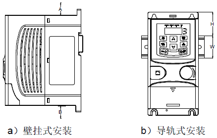

3.1.3 安装方式
4kW()以下变频器支持壁挂式安装和导轨式安装:
a)壁挂式安装              b)导轨式安装
3.1安装方式
注意:AB的最小尺寸为100mmH尺寸为36.6mmW尺寸为35.0mm

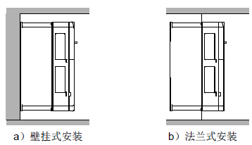

5.5kW(含)以上变频器支持壁挂式安装和法兰式安装:
3.2安装方式
1)标记安装孔的位置。有关安装孔的位置,请参见附录部分的变频器尺寸图。
2)将螺钉或者螺栓固定到标记的位置上。
3)将变频器靠在墙上。
4)拧紧墙上的紧固螺钉。
