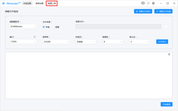

1打开上位机软件iWoStudio

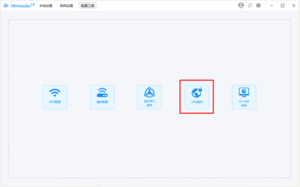

2点击菜单的配置工具”,点击“VPN透传”。

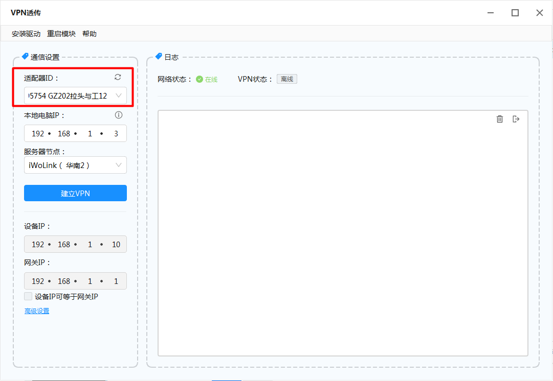

4点击登录后进入主界面,选择模块对应ID,设备连接成功会自动读取设备IP和网关IP。服务器节点,可根据实际情况更换或者选择
如果和实际设备IP不一致,需根据设备实际IP手动设置IP
网关IP是采集终端的IP(默认是192.168.1.1),设备IP是采集终端连接设备(变频器、PLC)的IP(默认是192.168.1.10),本机IP只要和网关IP在同一网段就行,可任意设置。(需要注意,只需要设置一次就可以了,否则物联网重启后还会重启一次,无法正常进行透传流程)

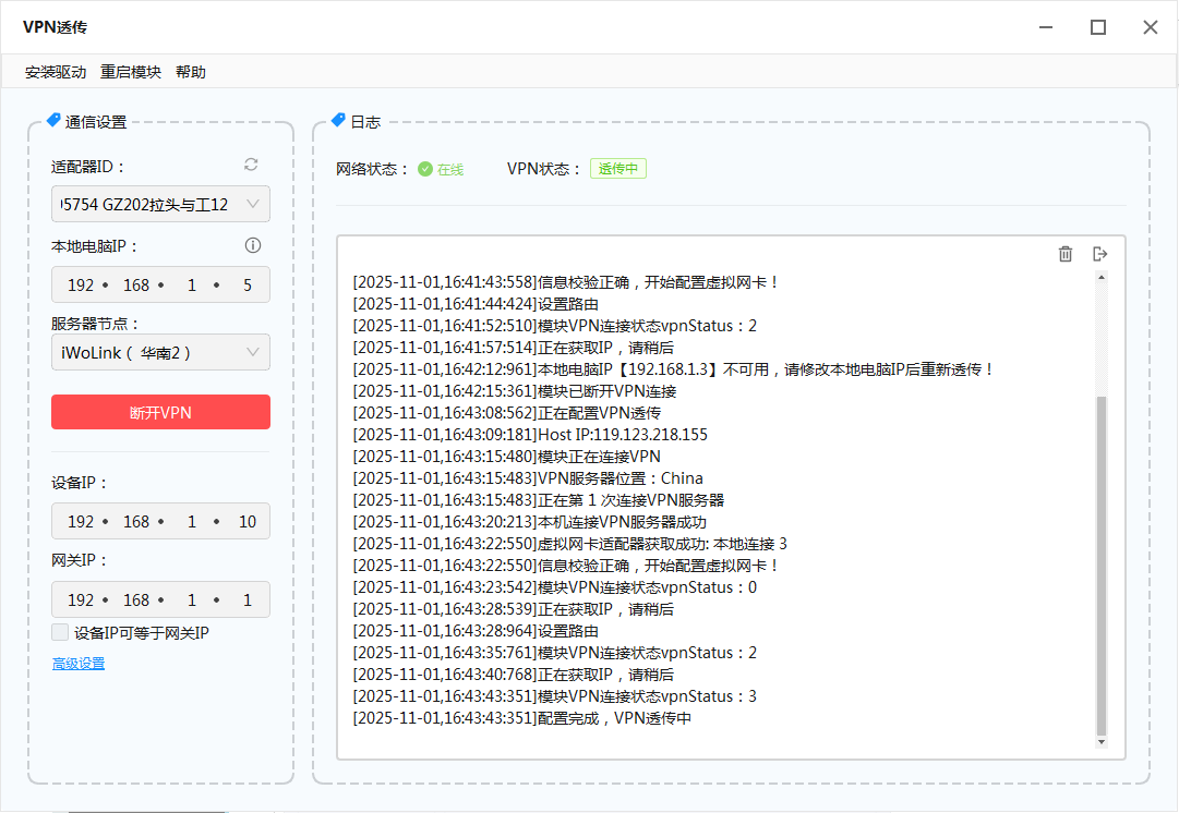

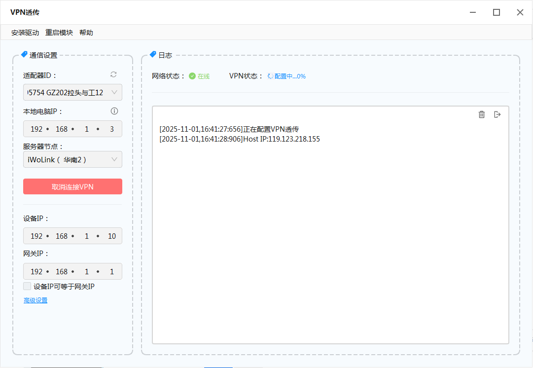

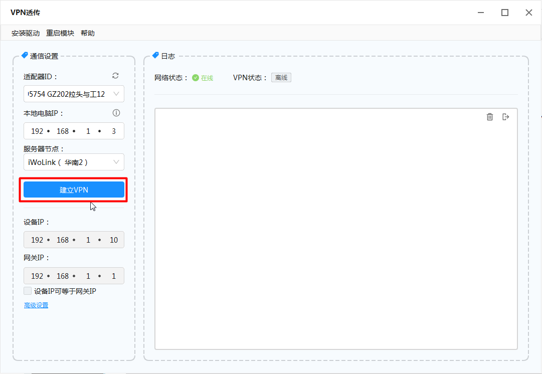

5设置完成后点击“建立VPN”,连接过程耗时一至两分钟。当显示“配置完成,VPN透传中”表示已成功建立VPN通道,可进行VPN透传。若需要退出VPN透传,需要点击断开VPN透传。
6显示“透传中”的绿色标志,表示连接成功。
