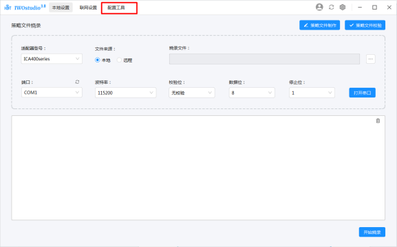

1运行上位机软件iWoStudio。

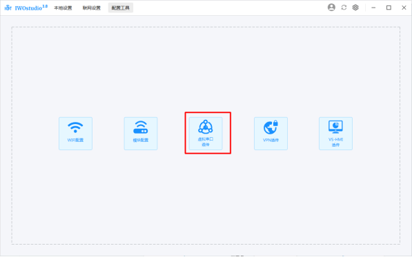

2点击菜单的配置工具”,点击“虚拟串口工具”。

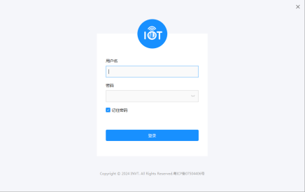

3打开虚拟串口透传工具后,输入业务平台账号进行登录。

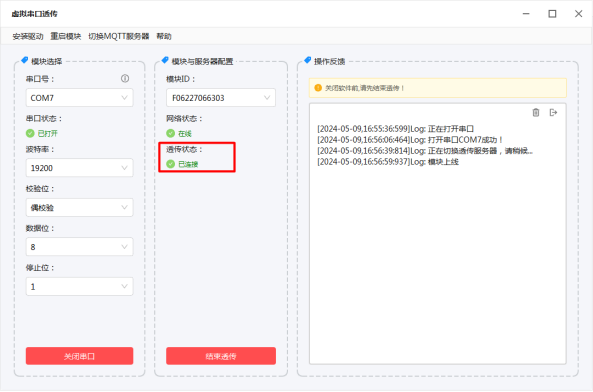

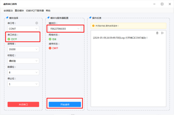

4登录后,进入软件主界面,选择需要与升级的PLC相连的模块ID,点击“连接透传服务器”,在弹出的窗口中点击“确定”,并且记住此时的串口号。
5透传状态已断开”字样变为“透传状态已连接”时,即代表透传通道已建立,可以进行下一步操作。

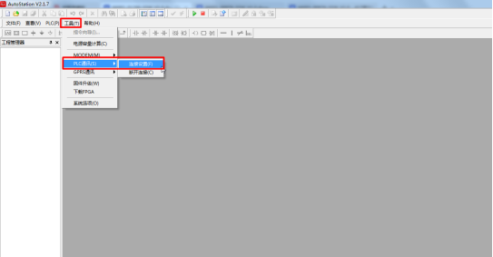

6打开PLC上位机软件(以Auto Station为例),进入主界面后,点击“工具”>“PLC通讯”>“连接设置”,弹出通讯配置窗口。
7在通讯配置窗口中,选择“Modbus协议”,点击“Modbus设置”,弹出Modbus协议窗口,PC和PLC相连接的串口号选择虚拟透传工具SerialPortTool设置的串口号+1(例如虚拟透传工具设置串口为COM5,则在此处设置串口号为COM6)。下方串口通讯参数根据PLC进行设置,点击确定后完成设置。
