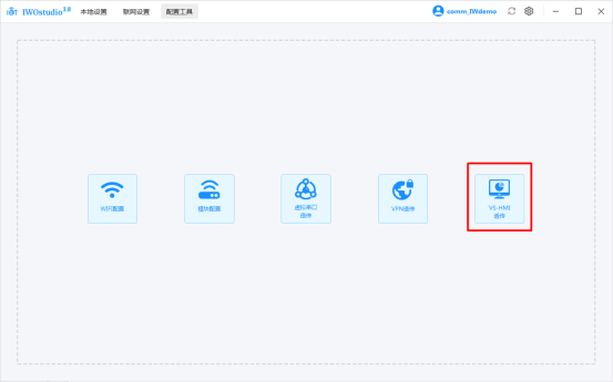

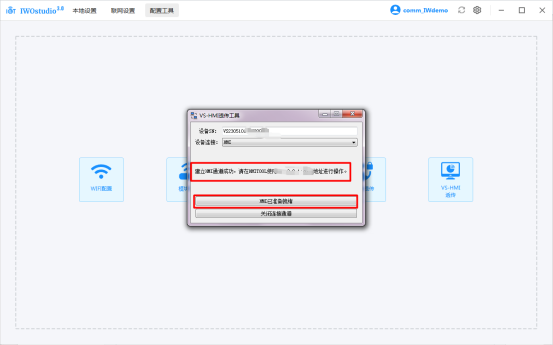

1在“配置工具”“VS-HMI透传”

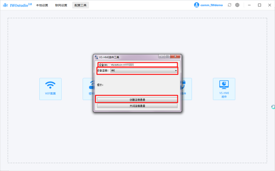

2登录之后,输入设备SN码,选择设备连接为HMI,点击“创建连接通道”
3提示建立通道成功之后,便可在HMITOOL如同本地一样操作触摸屏

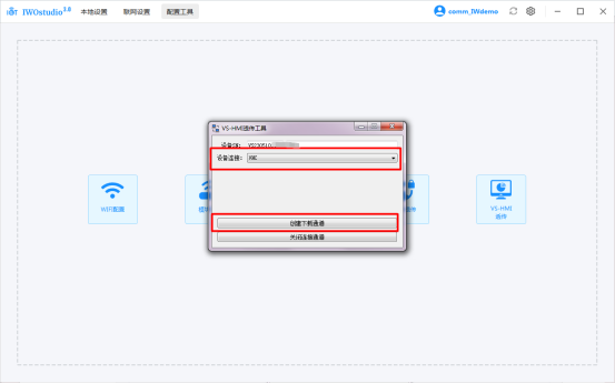

4VNC操作:点击“关闭连接通道”,设备连接选择VNC,点击“创建下载通道”

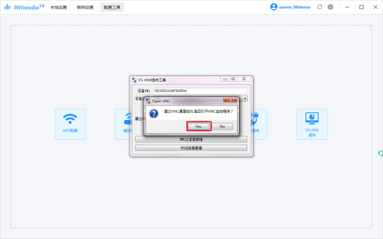

5提示创建通道成功,是否打开程序监控,点击“是”

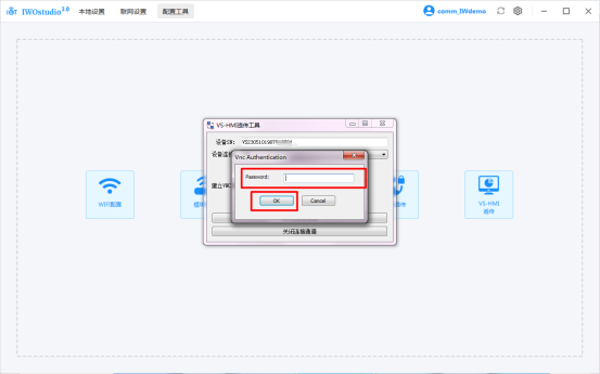

6输入密码,点击“OK”

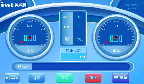

7连接成功之后,就可以如同本地一样操作组态控件
