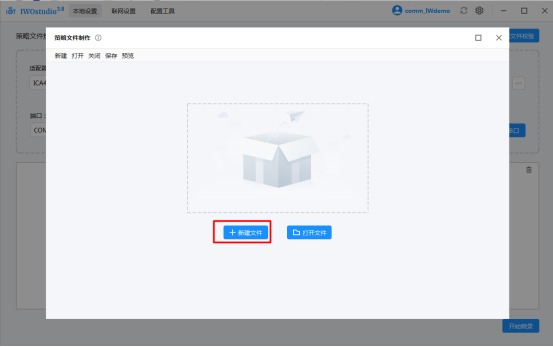

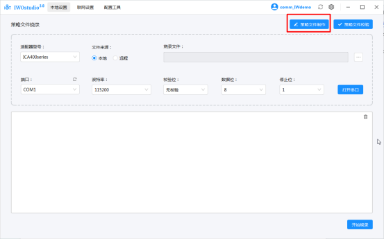

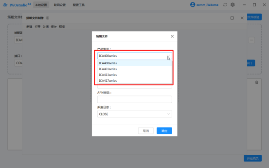

1在本地设置,点击策略文件制作
2点击新建策略文件

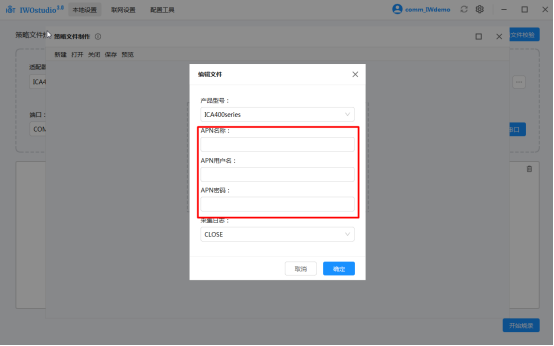

3选择产品型号,默认为ICA400(EC-IC扩展卡系列也选择该项),APN信息使用国外运营商或者国际通物联卡时需要填写,在国内使用默认不需要填写。采集日志默认关闭,打开可能会降低数据采样频率。填写完成之后,点击确定

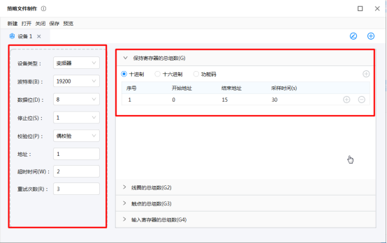

4选择设备类型,设置通讯参数,填写modbus地址
注意:策略文件类型有COM、TCP、COM&TCP,ICA400以及EC-IC扩展卡使用COM,ICA401系列使用TCP,ICA413/415(T-Box)/417系列使用COM&TCP(ICA413只能选择使用网口或者COM口中的一个,ICA415(TBox)和417可以同时使用)。

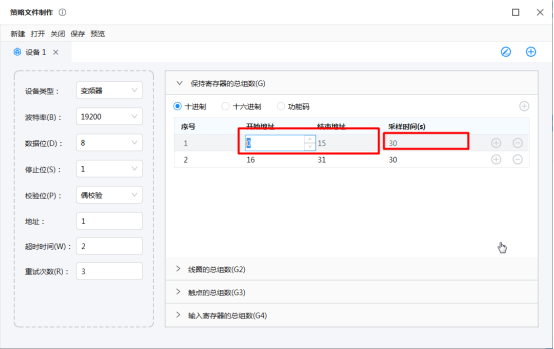

开始地址和采样时间,双击就可以进行修改

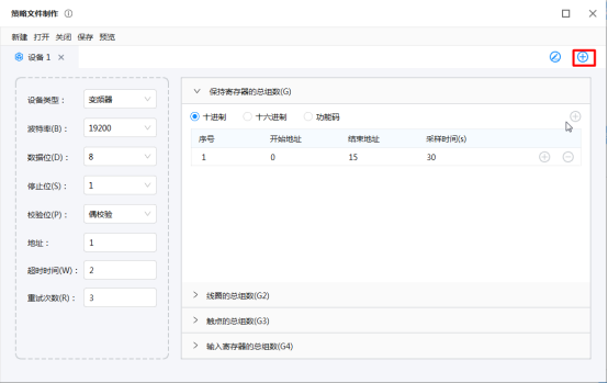

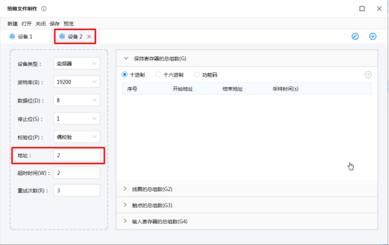

一个物联网终端接多个设备,点击“+”,即可添加第二个设备
注意:接多个设备时,需要每个设备的通讯地址不相同,否则会造成冲突,无法正常通讯

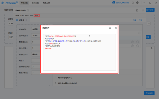

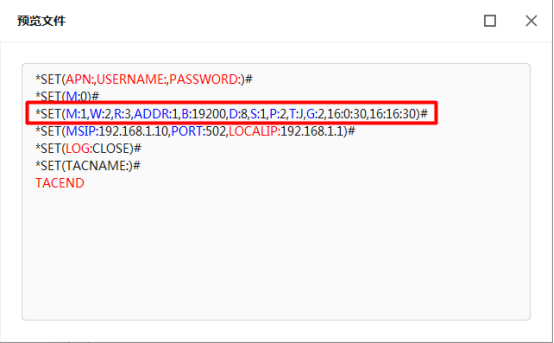

5点击“预览”,预览文件

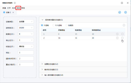

6点击保存,将文件保存到文件夹,如果使用本地烧录,建立一个非中文的文件夹,烧录的文件路径不允许出现中文

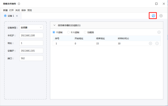

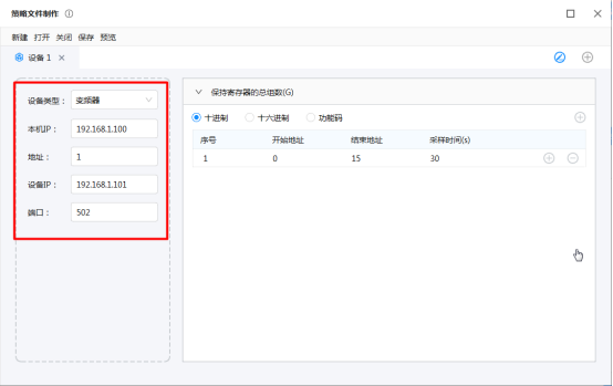

TCP文件以ICA401系列的为例

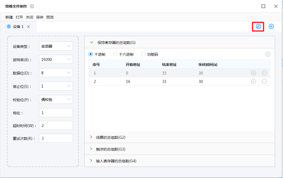

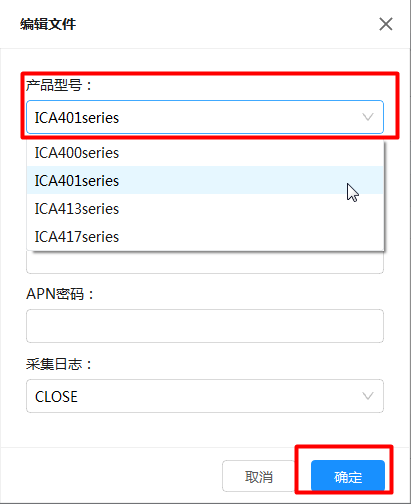

1点击image.png,将产品型型号改为ICA401系列
2除了通讯参数之外与制作COM策略文件无异。
注意:本机IP为物联网终端IP,使用网口时设备需要和物联网终端在同一网段

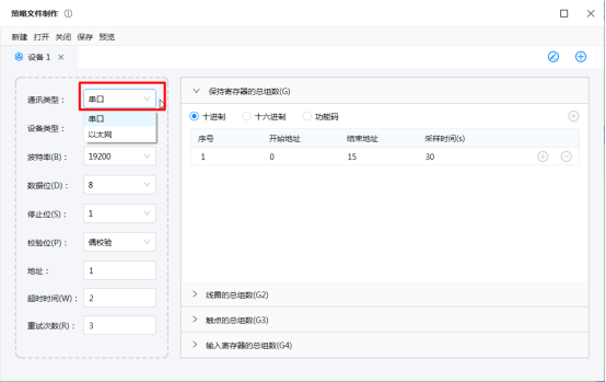

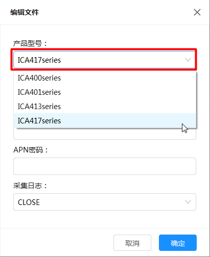

COM&TCP组合,以ICA417系列举例
1点击image.png,将产品型型号改为ICA417系列

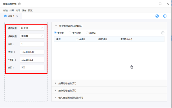

2通讯类型设置,当前是串口设置,点击以太网,可配置以太网通讯参数
2不填写以太网口地址时,默认使用串口地址

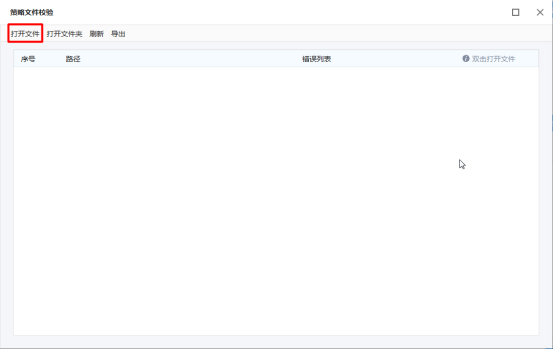

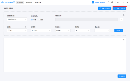

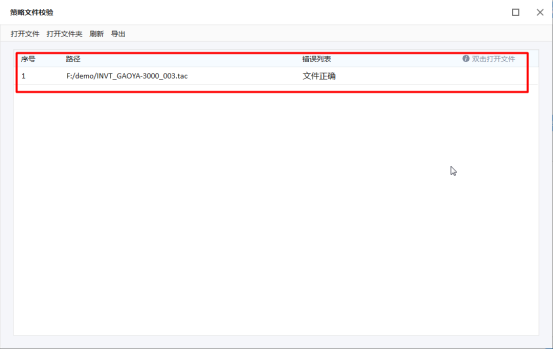

7.2策略文件校验
校验策略文件的准确性
1点击“策略文件校验”
2单个校验,点击“打开文件”,选择对应的文件即可。批量校验,则点击“打开文件夹”
3错误列表显示文件正确,则文件无误
