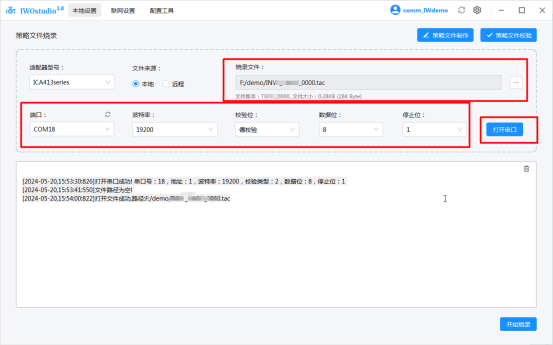

7.3.2ICA400/ICA413/ICA502系列策略文件烧录

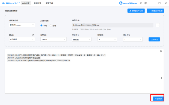

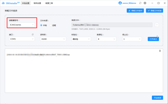

1 打开IWostudio,在策略文件烧录界面,选择适配器型号,本次以413为例,所以选择ICA413系列

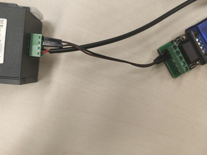

2用485线将物联网终端与电脑相连,并连接电源,485与物联网终端的连线,T/R+与485+相连,T/R-与485-相连。
3 选择烧录文件,选择串口,设置波特率、校验位、数据位、停止位,点击打开串口

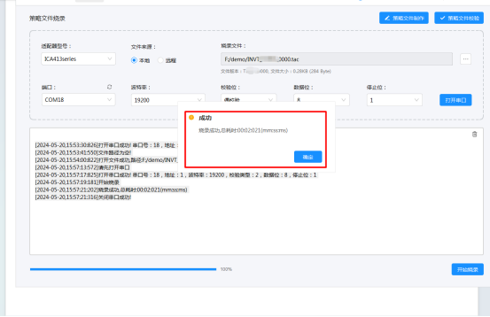

4 点击开始烧录
5提示成功,即可烧录完成

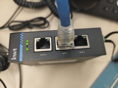

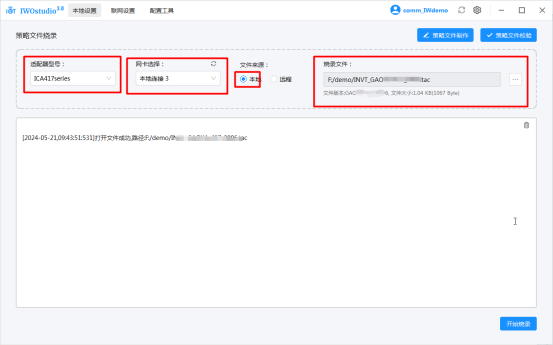

1本次以ICA417系列为例,适配器型号选择ICA417系列,网卡选择与物联网终端相连的网卡,文件来源选择本地或者远程(远程为已经制作好的策略文件)
2将网线连接到电脑,并与物联网终端的LAN口相连,并给物联网终端上电

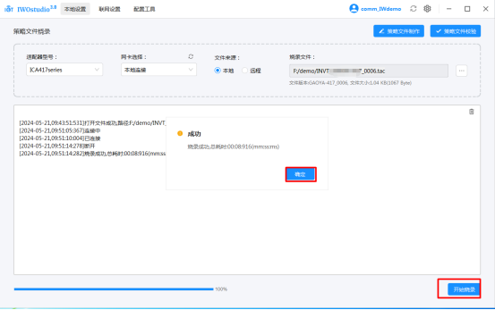

3点击开始烧录,提示成功,即可烧录完成
