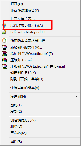

8.1.1 点击VPN透传无反应
问题现象:可以打开串口透传,WIFI配置,模块配置,无法打开VPN透传、VS-HMI透传
原因:VPN透传需要对虚拟网卡做修改,需要获取电脑的管理员权限
解决方法:打开软件时,以管理员身份运行
