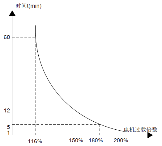

P02.26 | 电机1 过载保护选择 | 0:不保护 1:普通电机(带低速补偿)由于普通电机在低速情况下的散热效果变差,相应的电子热保护值也应作适当调整,这里所说的带低速补偿特性,就是把运行频率低于30Hz的电机过载保护阀值下调。 2:变频电机(不带低速补偿)由于变频专用电机的散热不受转速影响,不需要进行低速运行时的保护值调整。 | 2 | ◎ | |
P02.27 | 电机1 过载保护系数 | 电机过载倍数 M = Iout/(In*K) In为电机额定电流,Iout是变频器输出电流, K为电机过载保护系数。 K越小,M值越大,越容易保护。 当M=116%,电机过载1小时保护;当M=150%时,电机过载12分钟保护;当M=180%时,电机过载5分钟保护;当M=200%时,电机过载60秒保护,M≥400%立即保护。
设定范围: 20.0%~120.0% | 100.0% | ○ | |
