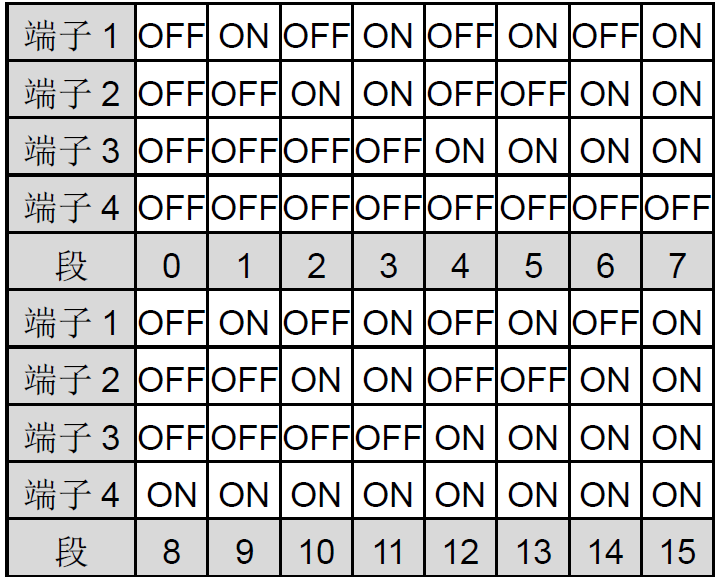

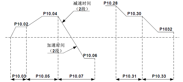

P10.02 | 多段速0 | 频率设定100.0%对应最大输出频率P00.03。 当选择简易PLC运行时,需设置P10.02~P10.33来确定其各段的运行频率和方向。 注:多段速的符号决定了简易PLC的运行方向。负值表示反向运行。

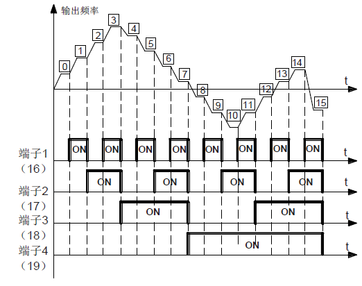

多段速度在--fmax~fmax 范围内,可连续设定。 Goodrive200A变频器可设定16段速度,由多段速端子1~4的组合编码选择,分别对应多段速度0至多段速度15。
端子1、端子2、端子3、端子4为OFF时,频率输入方式由代码P00.06或P00.07选择。端子1、端子2、端子3、端子4不全为OFF时,多段速运行,多段速度的优先级高于键盘、模拟量、高速脉冲、PLC、通讯频率输入,通过端子1、端子2、端子3、端子4组合编码,最多可选择16段速度。 多段速度运行时的启动停车同样由功能码P00.06确定。端子1(16)、端子2(17)、端子3(18)、端子4(19)与多段速度段的关系如下表所示。
P10.(2n,1<n<17)的设定范围:-100.0~100.0% P10.(2n+1,1<n<17)的设定范围:0.0~6553.5s(min) | 0.0% | ○ |
P10.03 | 第0段 运行时间 | 0.0s | ○ | |
P10.04 | 多段速1 | 0.0% | ○ | |
P10.05 | 第1段 运行时间 | 0.0s | ○ | |
P10.06 | 多段速2 | 0.0% | ○ | |
P10.07 | 第2段 运行时间 | 0.0s | ○ | |
P10.08 | 多段速3 | 0.0% | ○ | |
P10.09 | 第3段 运行时间 | 0.0s | ○ | |
P10.10 | 多段速4 | 0.0% | ○ | |
P10.11 | 第4段 行时间 | 0.0s | ○ | |
P10.12 | 多段速5 | 0.0% | ○ | |
P10.13 | 第5段 运行时间 | 0.0s | ○ | |
P10.14 | 多段速6 | 0.0% | ○ | |
P10.15 | 第6段 运行时间 | 0.0s | ○ | |
P10.16 | 多段速7 | 0.0% | ○ | |
P10.17 | 第7段 运行时间 | 0.0s | ○ | |
P10.18 | 多段速8 | 0.0% | ○ | |
P10.19 | 第8段 运行时间 | 0.0s | ○ | |
P10.20 | 多段速9 | 0.0% | ○ | |
P10.21 | 第9段 运行时间 | 0.0s | ○ | |
P10.22 | 多段速10 | 0.0% | ○ | |
P10.23 | 第10段 运行时间 | 0.0s | ○ | |
P10.24 | 多段速11 | 0.0% | ○ | |
P10.25 | 第11段 运行时间 | 0.0s | ○ | |
P10.26 | 多段速12 | 0.0% | ○ | |
P10.27 | 第12段 运行时间 | 0.0s | ○ | |
P10.28 | 多段速13 | 0.0% | ○ | |
P10.29 | 第13段 运行时间 | 0.0s | ○ | |
P10.30 | 多段速14 | 0.0% | ○ | |
P10.31 | 第14段 运行时间 | 0.0s | ○ | |
P10.32 | 多段速15 | 0.0% | ○ | |
P10.33 | 第15段 运行时间 | 0.0s | ○ | |

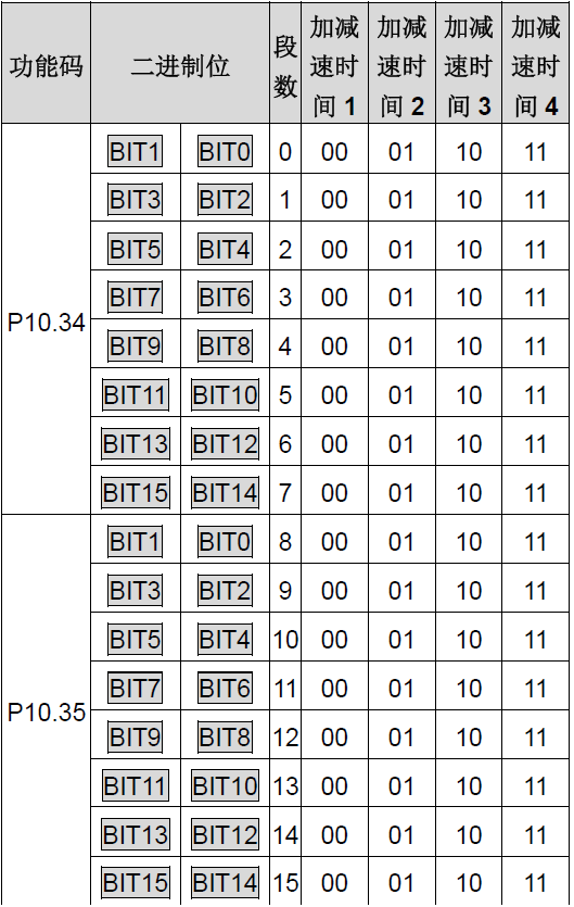

P10.34 | 简易PLC第0~7段的加减速时间选择 | 详细说明如下表:
用户选择相应段的加、减速时间以后,把组合的16位二进制数换算成十进制数,设定相应的功能码即可。 设定范围:0x0000~0xFFFF | 0x0000 | ○ |
P10.35 | 简易PLC第8~15段的加减速时间选择 | 0x0000 | ○ | |
