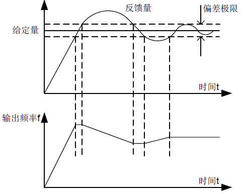

P09.08 | PID控制偏差极限 |
PID系统输出值相对于闭环给定值允许的最大偏差量,如图所示,在偏差极限内,PID调节器停止调节。合理设置该功能码可调节PID系统的精度和稳定性。 设定范围:0.0~100.0% | 0.0% | ○ |

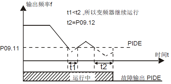

P09.11 | 反馈断线 检测值 | 设定PID反馈断线检测值,当反馈值小于或者等于反馈断线检测值,且持续时间超过P09.12中设定的值,则变频器报“PID反馈断线故障”,键盘显示PIDE。
P09.11设定范围:0.0~100.0% P09.12设定范围:0.0~3600.0s | 0.0% | ○ |
P09.12 | 反馈断线 检测时间 | 1.0s | ○ | |
