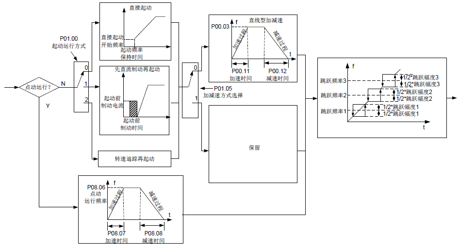

变频器的起停控制包括三种不同的状态:变频器正常上电后给运行命令起动、变频器停电再起动功能有效后起动、变频器故障自动复位后起动,下面分别针对这三种不同的起停控制状态进行说明。
变频器的起动方式一共有三种,分别对应为:直接从启动频率起动、先直流制动再起动、转速跟踪后再起动。用户可以根据不同的现场工况,选择满足要求的起动方式。
对于大惯性的负载,特别是可能会产生反转的场合,可以选择先直流制动再起动,或者是转速追踪再起动。
1、变频器正常上电后给运行命令启动逻辑框图:

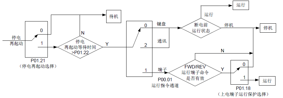

2、变频器停电再启动逻辑框图

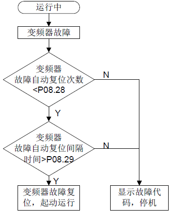

3、变频器故障自动复位后再起动逻辑框图
