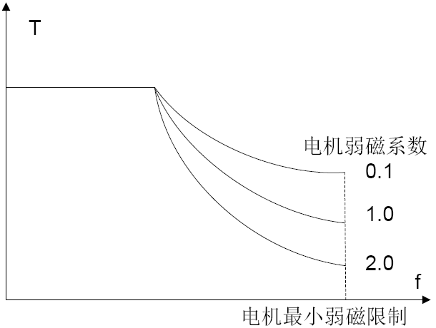

P03.22 | 恒功区 弱磁系数 | 电机在弱磁控制时使用。
功能码P03.22和P03.23在恒功率时有效,当电机转速在额定转速以上运行时,电机即进入弱磁运行状态。通过修改弱磁控制系数可以改变弱磁曲线曲率,该值越大弱磁曲线越陡,该值越小弱磁曲线越平缓。 P03.22仅对矢量模式1有效。 P03.22设定范围:0.1~2.0 P03.23设定范围:10%~100% | 0.3 | ○ |
P03.23 | 恒功区 最小弱磁点 | 20% | ○ | |
