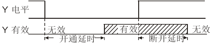

P06.05 | 输出端子 极性选择 | 该功能码用来对输出端子极性进行设置。 当位设置为0 值时,输入端子正极性; 当位设置为1 值时,输入端子负极性。
设定范围:00~0F | 00 | ○ |
P06.06 | Y1开通 延时时间 | 功能码定义了可编程输出端子从开通和断开时电平发生变化所对应的延迟时间。
设定范围:0.000~50.000s 注意:P06.08和P06.09仅在P06.00=1有效 | 0.000s | ○ |

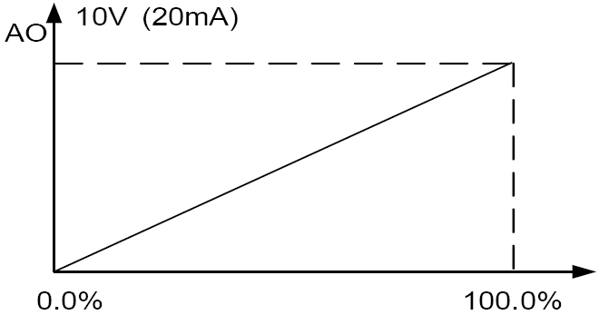

P06.17 | AO1输出下限 | 上述功能码定义了输出值与模拟输出之间的对应关系,当输出值超过设定的最大输出或最小输出的范围以外部分,将以上限输出或下限输出计算。 模拟输出为电流输出时,1mA电流相当于0.5V电压。 在不同的应用场合,输出值的100%所对应的模拟输出量有所不同,具体请参考各应用部分的说明。
P06.17的设定范围:-100.0%~P06.19 P06.18的设定范围:0.00~10.00V P06.19的设定范围:P06.17~100.0% P06.20的设定范围:0.00V~10.00V P06.21的设定范围:0.000~10.000s P06.22的设定范围:-100.0%~P06.24 P06.23的设定范围:0.00~10.00V P06.24的设定范围:P06.22~100.0% P06.25的设定范围:0.00~10.00V P06.26的设定范围:0.000~10.000s P06.27的设定范围:-100.0%~P06.29 P06.28的设定范围:0.00~50.00kHz P06.29的设定范围:P06.27~100.0% P06.30的设定范围:0.00~50.00kHz P06.31的设定范围:0.000~10.000s | 0.0% | ○ |
