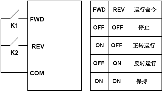

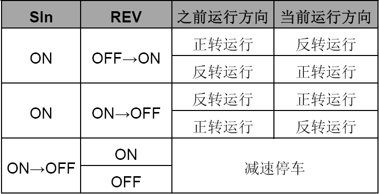

P05.13 | 端子 控制运行模式 | 对端子控制运行模式进行设置。 0:两线式控制1;使能与方向合一。此模式为最常使用的两线模式。由定义的FWD、REV端子命令来决定电机的正、反转。

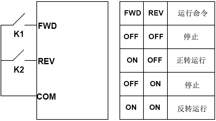

1:两线式控制2;使能与方向分离。用此模式时定义的FWD为使能端子。方向由定义的REV的状态来确定。

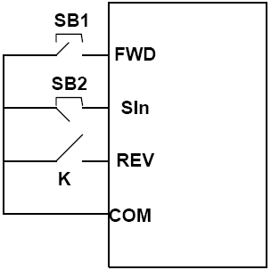

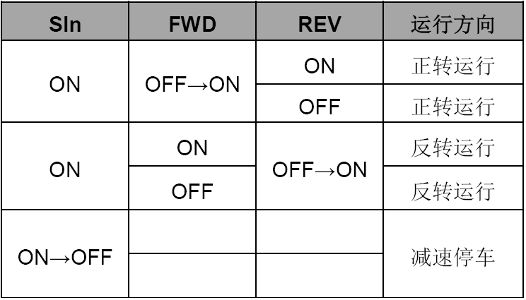

2:三线式控制1;此模式定义Sin为使能端子,运行命令由FWD产生,方向由REV控制。变频器运行,需端子Sin为闭合状态,端子FWD产生一个上升沿信号,变频器开始运行,端子REV的状态决定运行方向;变频器停机,需断开端子Sin来完成停机。
运行时,方向控制如下:
Sln:三线式运行控制、FWD:正转运行、REV:反转运行 3:三线式控制2;此模式定义Sin为使能端子,运行命令由FWD或REV产生,并且两者控制运行方向。变频器运行,需端子Sin处于闭合状态,端子FWD或REV产生一个上升沿信号,控制变频器运行和方向;变频器停机,需断开端子Sin来完成停机。
Sln:三线式运行控制、FWD:正转运行、REV:反转运行 注意:对于两线式运转模式,当FWD/REV端子有效时,由其它来源产生停机命令而使变频器停机时,既使控制端子FWD/REV仍然保持有效,在停机命令消失后变频器也不会运行。如果要使变频器运行,需再次触发FWD/REV。例如PLC单循环停机、定长停机、端子控制时的有效 STOP/RST 停机(见P07.04)。 | 0 | ◎ | |

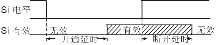

P05.14 | S1端子闭合 延时时间 | 功能码定义了可编程输入端子从开通和断开时电平发生变化所对应的延迟时间。
设定范围:0.000~50.000s | 0.000s | ○ | |

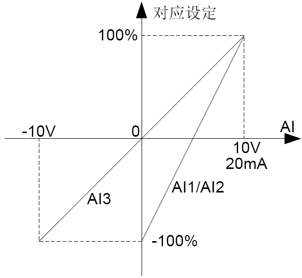

P05. 32 | AI1下限值 | 功能码定义了模拟输入电压与模拟输入对应设定值之间的关系,当模拟输入电压超过设定的最大输入或最小输入的范围以外部分时,将以最大输入或最小输入计算。 模拟输入为电流输入时,0~20mA电流对应为0~10V电压。 在不同的应用场合,模拟设定的100.0%所对应的标称值有所不同,具体请参考各应用部分的说明。 以下图例说明了几种设定的情况:
输入滤波时间:调整模拟量输入的灵敏度。适当增大该值可以增强模拟量的抗干扰性,但会减弱模拟量输入的灵敏度。 注:模拟量AI1、AI2可支持0~10V/0~20mA输入,当AI1、AI2选择0~20mA输入时,20mA对应的电压为10V;AI3支持-10~+10V的输入。 P05.32的设定范围:0.00V~P05.34 P05.33的设定范围:-100.0%~100.0% P05.34的设定范围:P05.32~10.00V P05.35的设定范围:-100.0%~100.0% P05.36的设定范围:0.000s~10.000s P05.37的设定范围:0.00V~P05.39 P05.38的设定范围:-100.0%~100.0% P05.39的设定范围:P05.37~10.00V P05.40的设定范围:-100.0%~100.0% P05.41的设定范围:0.000s~10.000s P05.42的设定范围:-10.00V~P05.44 P05.43的设定范围:-100.0%~100.0% P05.44的设定范围:P05.42~P05.46 P05.45的设定范围:-100.0%~100.0% P05.46的设定范围:P05.44~10.00V P05.47的设定范围:-100.0%~100.0% P05.48的设定范围:0.000s~10.000s | 0.00V | ○ | |
