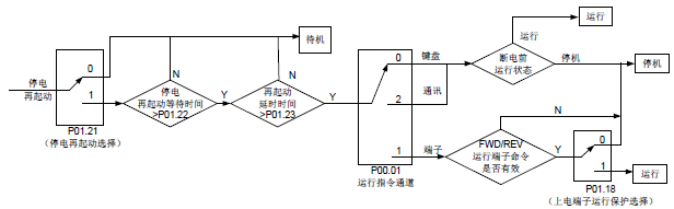

2、变频器停电再启动逻辑框图

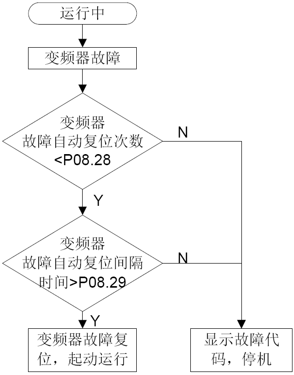

3、变频器故障自动复位后再起动逻辑框图

P01.21 | 停电再起动选择 | 0:禁止再起动 1:允许再起动 | 0 |
P01.22 | 停电再起动等待时间 | 0.0~3600.0s(对应P01.21为1有效) | 1.0s |
P01.23 | 起动延时时间 | 0.0~60.0s | 0.0s |

P08.28 | 故障自动复位次数 | 0~10 | 0 |
P08.29 | 故障自动复位间隔时间设置 | 0.1~3600.0s | 1.0s |
