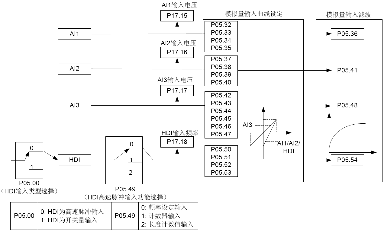

Goodrive300系列标配3个模拟量输入端子(其中AI1、AI2 为0~10V/0~20mA,Al可通过跳线J1选择电压输入还是电流输入,AI2可通过跳线J2选择电压输入还是电流输入,AI3为-10~10V)和1个高速脉冲输入端子。每个输入都能单独进行滤波,并可以调整通过设置最大、最小值对应的给定来设定对应的给定曲线。
相关参数表:
功能码 | 名称 | 参数详细说明 | 缺省值 |
P05.00 | HDI输入类型选择 | 0:HDI为高速脉冲输入 1:HDI为开关量输入 | 0 |
P05.32 | AI1下限值 | 0.00V~P05.34 | 0.00V |
P05.33 | AI1下限对应设定 | -100.0%~100.0% | 0.0% |
P05.34 | AI1上限值 | P05.32~10.00V | 10.00V |
P05.35 | AI1上限对应设定 | -100.0%~100.0% | 100.0% |
P05.36 | AI1输入滤波时间 | 0.000s~10.000s | 0.100s |
P05.37 | AI2下限值 | 0.00V~P05.39 | 0.00V |
P05.38 | AI2下限对应设定 | -100.0%~100.0% | 0.0% |
P05.39 | AI2上限值 | P05.37~10.00V | 10.00V |
P05.40 | AI2上限对应设定 | -100.0%~100.0% | 100.0% |
P05.41 | AI2输入滤波时间 | 0.000s~10.000s | 0.100s |
P05.42 | AI3下限值 | -10.00V~P05.44 | -10.00V |
P05.43 | AI3下限对应设定 | -100.0%~100.0% | -100.0% |
P05.44 | AI3中间值 | P05.42~P05.46 | 0.00V |
P05.45 | AI3中间对应设定 | -100.0%~100.0% | 0.0% |
P05.46 | AI3上限值 | P05.44~10.00V | 10.00V |
P05.47 | AI3上限对应设定 | -100.0%~100.0% | 100.0% |
P05.48 | AI3输入滤波时间 | 0.000s~10.000s | 0.100s |
P05.49 | HDI高速脉冲输入功能选择 | 0:频率设定输入 1:计数器输入 2:长度计数值输入 | 0 |
P05.50 | HDI下限频率 | 0.000kHz~P05.52 | 0.000kHz |
P05.51 | HDI下限频率对应设定 | -100.0%~100.0% | 0.0% |
P05.52 | HDI上限频率 | P05.50~50.000kHz | 50.000kHz |
P05.53 | HDI上限频率对应设定 | -100.0%~100.0% | 100.0% |
P05.54 | HDI频率输入滤波时间 | 0.000s~10.000s | 0.100s |
