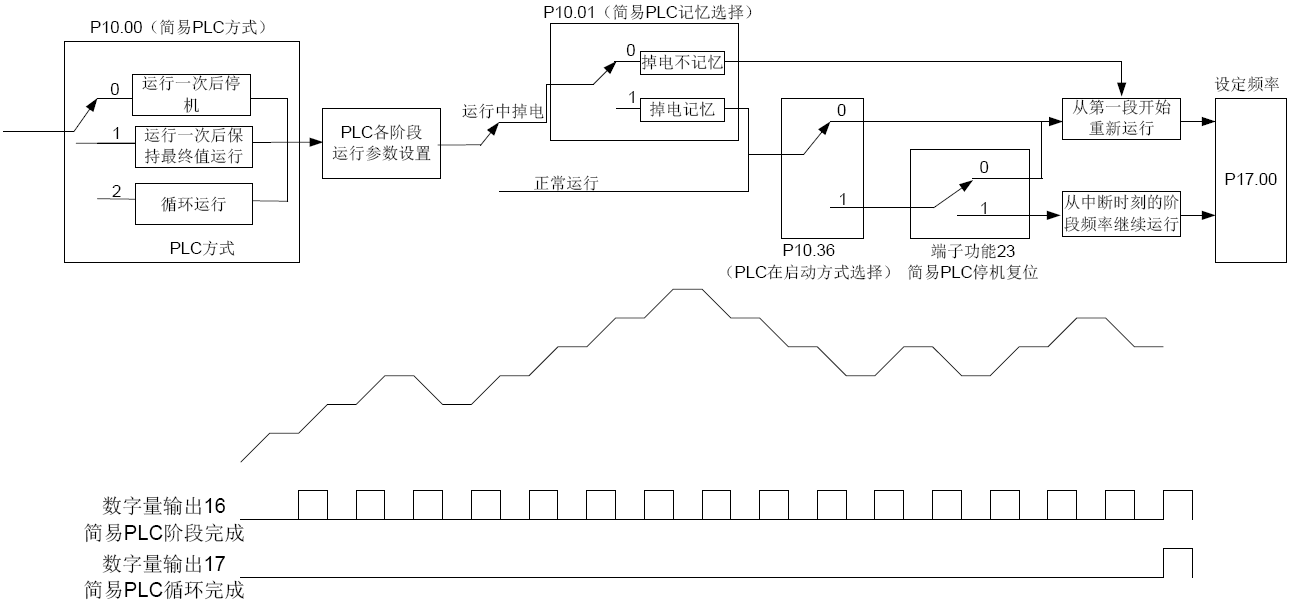

简易PLC功能是一个多段速度发生器,变频器可以根据运行时间自动变换运行频率、方向,以满足工艺要求。以前该功能需要外部PLC来辅助完成,现在依靠变频器本身就可以实现该功能。
本系列变频器可以实现16段速度控制,有4组加减速时间可供选择。
当所设定的PLC完成一个循环(或者是一段)后,可由多功能继电器输出一个ON信号。

P10.00 | 简易PLC方式 | 0:运行一次后停机 1:运行一次后保持最终值运行 2:循环运行 | 0 |
P10.01 | 简易PLC 记忆选择 | 0:掉电不记忆 1:掉电记忆 | 0 |

P10.36 | PLC再启动方式选择 | 0:从第一段开始重新运行 1:从中断时刻的阶段频率继续运行 | 0 |
P10.34 | 简易PLC第 0~7段 的加减速时间选择 | 0x0000~0XFFFF | 0000 |
P10.35 | 简易PLC第 8~15段 的加减速时间选择 | 0x0000~0XFFFF | 0000 |
P05.01 ~P05.09 | 数字量输入功能选择 | 23:简易PLC停机复位 24:简易PLC暂停 25:PID控制暂停 | |
P06.01 ~P06.04 | 数字量输出功能选择 | 16:简易PLC阶段到达 17:简易PLC循环到达 | |
P17.00 | 设定频率 | 0.00Hz~P00.03(最大输出频率) | 0.00Hz |
P17.27 | 简易PLC及多段速当前段数 | 0~15 | 0 |
