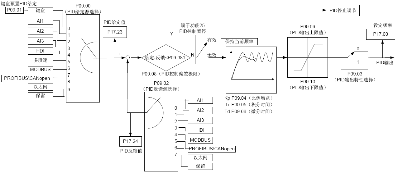

当频率指令选择(P00.06、P00. 07)为7或者电压设定通道选择(P04.27)为6时,变频器运行模式为过程PID控制。

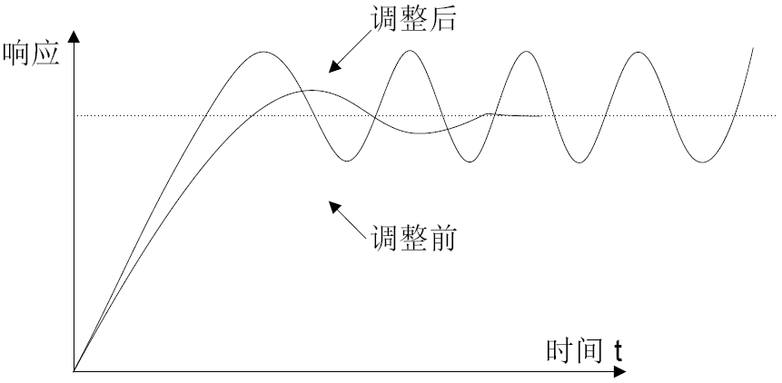

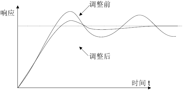

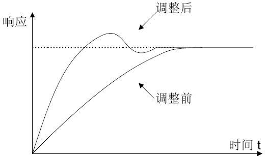

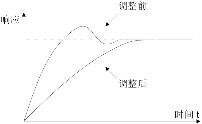

7.15.2 PID微调方法
设定PID控制的参数后,可以用以下的方法进行微调。
抑制超调:发生超调时,请缩短微分时间(Td),延长积分时间(Ti)。
尽快使其达到稳定状态:即使发生超调,但要尽快稳定控制时,请缩短积分时间(Ti),延长微分时间(Td)。
抑制周期较长的振动:如果周期性振动的周期比积分时间(Ti)的设定值还要长时,说明积分动作太强,延长积分时间(Ti)则可抑制振动。

相关参数表:
功能码
名称
参数详细说明
缺省值
P09.00
PID给定源选择
0:键盘定数字给定(P09.01
1:模拟通道AI1给定
2:模拟通道AI2给定
3:模拟通道AI3设定
4:高速脉冲HDI设定
5:多段给定
6Modbus通讯设定
7PROFIBUS/
CANopen通讯设定
8:以太网通讯设定
9:保留
P09.01
键盘预置PID给定
-100.0%~100.0%
P09.02
PID反馈源选择
0:模拟通道AI1反馈
1:模拟通道AI2反馈
2:模拟通道AI3反馈
3:高速脉冲HDI反馈
4Modbus通讯反馈
5PROFIBUS/
CANopen通讯反馈
6:以太网通讯反馈
7:保留
P09.03
PID输出特性选择
0PID输出为正特性
1PID输出为负特性
P09.04
比例增益(Kp
0.00~100.00
1.00
P09.05
积分时间(Ti
0.01~10.00s
0.10s
P09.06
微分时间(Td
0.00~10.00s
0.00s
P09.07
采样周期(T
0.000~10.000s
0.100s
P09.08
PID控制偏差极限
0.0~100.0%
P09.09
PID输出上限值
P09.10~100.0%(最大频率或电压)
P09.10
PID输出下限值
-100.0%~P09.09(最大频率或电压)
P09.11
反馈断线检测值
0.0~100.0%
P09.12
反馈断线检测时间
0.0~3600.0s
1.0s
P09.13
PID调节选择
0x0000~0x1111
LED个位:
0:频率到达上下限继续积分调节
1:频率到达上下限停止积分调节
LED十位:
0:与主给定方向一致
1:可与主给定方向相反
LED百位:
0:按照最大频率限幅
1:按照A频率限幅
LED千位:
0A+B频率,主给定A频率源缓冲加减速无效
1A+B频率,主给定A频率源缓冲加减速
有效,加减速由P08.04加速时间4确定
0x0001
P17.00
设定频率
0.00Hz~P00.03(最大输出频率)
0.00Hz
P17.23
PID给定值
-100.0~100.0%
P17.24
PID反馈值
-100.0~100.0%
