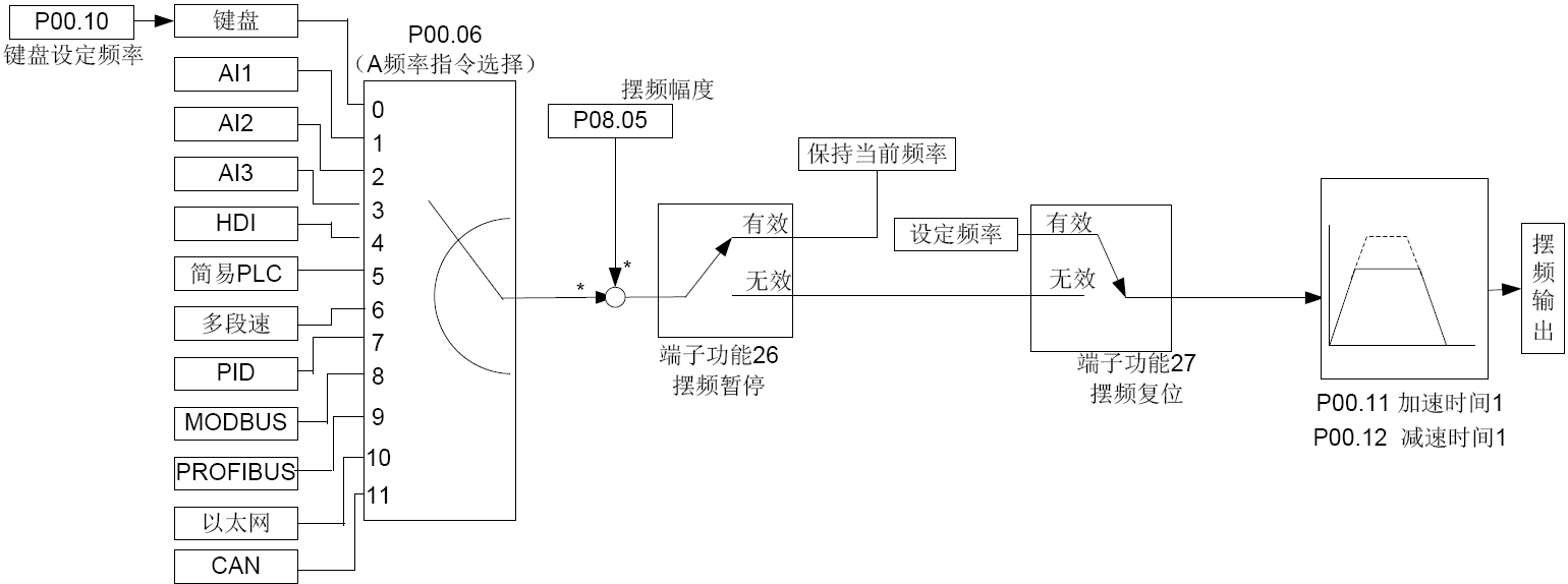

摆频适用于纺织、化纤等行业及需要横动、卷绕功能的场合,其典型工作如图所示。
功能码 | 名称 | 参数详细说明 | 缺省值 |
P00.03 | 最大输出频率 | P00.03~400.00Hz | 50.00Hz |
P00.06 | A频率指令选择 | 0:键盘数字设定 1:模拟量AI1设定 2:模拟量AI2设定 3:模拟量AI3设定 4:高速脉冲HDI设定 5:简易PLC程序设定 6:多段速运行设定 7:PID控制设定 8:Modbus通讯设定 9:PROFIBUS\ CANopen通讯设定 10:以太网通讯设定 11:保留 | 0 |
P00.11 | 加速时间1 | 0.0~3600.0s | 机型确定 |
P00.12 | 减速时间1 | 0.0~3600.0s | 机型确定 |
P05.01 ~P05.09 | 数字量输入功能选择 | 26:摆频暂停(停在当前频率) 27:摆频复位(回到中心频率) | |
P08.15 | 摆频幅度 | 0.0~100.0%(相对设定频率) | 0.0% |
P08.16 | 突跳频率幅度 | 0.0~50.0%(相对摆频幅度) | 0.0% |
P08.17 | 摆频上升时间 | 0.1~3600.0s | 5.0s |
P08.18 | 摆频下降时间 | 0.1~3600.0s | 5.0s |
