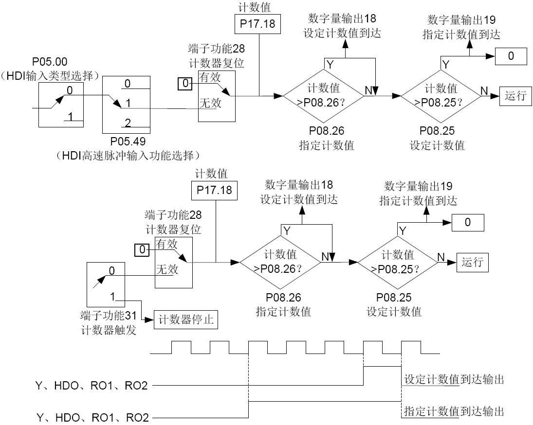

Goodrive300变频器支持脉冲计数功能,通过从HDI高速脉冲端口输入计数脉冲,当实际计数值值大于等于设定计数值时,数字量输出端子将可以计数值到达脉冲信号,对应实际计数值自动清零。
功能码 | 名称 | 参数详细说明 | 缺省值 |
P05.00 | HDI输入类型选择 | 0:HDI为高速脉冲输入 1:HDI为开关量输入 | 0 |
P05.40 | HDI高速脉冲输入功能选择 | 0:频率设定输入 1:计数器输入 2:长度计数值输入 | 0 |
P05.01~ P05.09 | 数字量 输入功能选择 | 28:计数器复位 31:计数器触发 | |
P06.01~ P06.04 | 数字量 输出功能选择 | 18:设定记数值到达 19:指定记数值到达 | |
P08.25 | 设定记数值 | P08.26~65535 | 0 |
P08.26 | 指定记数值 | 0~P08.25 | 0 |
P17.18 | 计数值 | 0~65535 | 0 |
