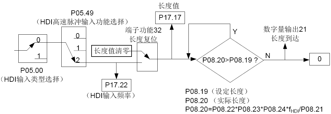

Goodrive300变频器支持定长控制功能,通过从HDI高速脉冲端口输入长度计数脉冲,然后根据内部的计算公式,可以计算出实际的长度值,当实际长度值大于等于设定长度值时,数字量输出端子将可以输出长度到达脉冲信号,对应实际长度值自动清零。
注意:长度到达属于脉冲输出,持续时间200ms。

P05.00 | HDI输入类型选择 | 0:HDI为高速脉冲输入 1:HDI为开关量输入 | 0 |
P05.49 | HDI高速脉冲输入功能选择 | 0:频率设定输入 1:计数器输入 2:长度计数值输入 | 0 |
P05.01~ P05.09 | 数字量输入功能选择 | 32:长度复位 | |
P06.01~ P06.04 | 数字量输出功能选择 | 21:长度到达 | |
P08.19 | 设定长度 | 0~65535m | 0 |
P08.20 | 实际长度 | 0~65535m | 0 |
P08.21 | 轴每转脉冲数 | 1~10000 | 1 |
P08.22 | 轴周长 | 0.01~100.00cm | 10.00cm |
P08.23 | 长度倍数 | 0.001~10.000 | 1.000 |
P08.24 | 长度校正系数 | 0.001~1.000 | 1.000 |
P17.17 | 长度值 | 0~65535 | 0 |
P17.22 | HDI输入频率 | 0.000~50.000kHz | 0.000kHz |
