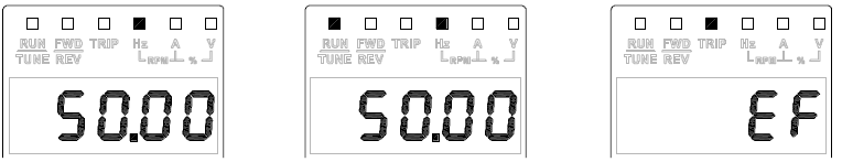

5.3.1. 停机参数显示状态
停机状态下,键盘显示停机状态参数,如图5.2所示。在停机状态下,整流单元可显示四种状态参数。分别为:电网频率,电网电压,母线电压,输入电流,按SHIFT键向右顺序切换显示选中的参数。逆变单元可根据功能码P07.07设置,选择停机状态显示参数
图5.2 停机参数显示状态图
5.3.2. 运行参数显示状态
整流/逆变单元接到有效的运行命令后,进入运行状态,键盘显示运行状态参数,键盘上的RUN/TUNE指示灯亮,如图5.2所示。
在运行状态下,整流单元共有4个状态参数可以显示,分别为:电网频率,电网电压,母线电压,输入电流,按SHIFT键向右顺序切换显示选中的参数。逆变单元根据功能码P07.05、P07.06设置,选择运行状态下显示参数
5.3.3. 故障显示状态
整流/逆变单元检测到故障信号,即进入故障告警显示状态,键盘闪烁显示故障代码,键盘上的TRIP指示灯亮。在故障界面下,通过键盘的DATA/ENT键、控制端子或通讯命令可进行故障复位操作。若故障持续存在,则维持显示故障码。
