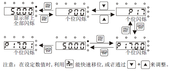

5.4.3. 如何通过功能码查看整流/逆变单元状态
Goodrive600整流单元功能码P17组为状态查看功能组,逆变单元功能码P17、P18、P19组为状态查看组,用户可根据需要直接进入相关功能码组查看。
图5.5 查看参数示意图
