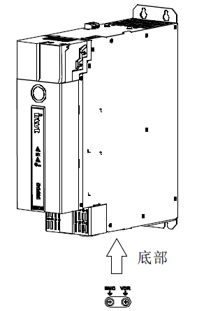

整流单元产品均满足C3要求,EMC螺钉出厂时已经打紧连接。
注意:当出现以下情况时请断开EMC螺钉:
1、 EMC滤波适用于中性点接地的电网系统,如果用于IT电网系统(中性点未接地的电网系统),请断开EMC螺钉(M3:紧固扭矩5~6 kgf.cm);
2、 在配置漏电断路器场合中,如果出现起动时跳漏保现象,请断开EMC螺钉(M3:紧固扭矩5~6 kgf.cm)。
注意:在IT供电系统内,请不要接入C3滤波器。
