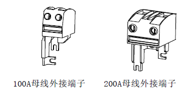

E.9.2. 母线外接端子
1)100A母线外接端子适用于1.5-7.5kW逆变单元(50mm宽)
2)100A母线外接端子适用于11-75kW逆变单元、45-160kW整流单元(100mm、200mm、300mm宽)
3)母线外接端子压线规格表
序号 | 端子规格 | 线缆规格 |
1 | 100A母线外接端子 | 16AWG-2AWG |
2 | 200A母线外接端子 | 6AWG-150mm² |
4)母线外接端子示意图如下:

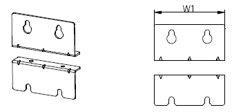

E.9.3. 屏蔽支架
1)逆变单元输出电缆推荐使用带屏蔽层电缆,可选配屏蔽支架进行固定电缆屏蔽层(根据不同宽度尺寸选配不同屏蔽支架)
2)屏蔽支架结构示意图如下:

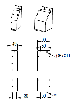

E.9.5. 导风板
1)整流、逆变单元并列后在机柜内上下安装(壁挂式安装),为避免下层单元风道散热影响上层单元的散热,下层单元出风口推荐安装对应的导风板
2)导风板结构示意图如下:
