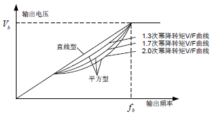

该组功能码定义了
Goodrive35
系列电机1 的V/F 曲线,以满足不同的负载特性需求。
0:直线V/F曲线;适用于恒转矩负载
1:多点V/F曲线
2:1.3次幂降转矩V/F曲线
3:1.7次幂降转矩V/F曲线
4:2.0次幂降转矩V/F曲线
曲线2~4适用于风机水泵类变转矩负载,用户可根据负载特性调整,以达到最佳的节能效果。
5:自定义V/F
(V/F分离);在这种模式下,V与f分离,可以通过P00.06设定的频率给定通道来调节f,改变曲线特性,也可以通过P04.27设定的电压给定通道来调节V,改变曲线特性。
