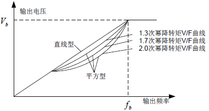

1、 对于恒定力矩的负载,如直线运行的传送带等负载,由于其在整个运行过程中要求力矩恒定,所以选择直线型V/F曲线。
2、 对于递减力矩特性的负载,如风机、水泵等负载,由于其实际转矩与转速之间呈2次方或者是3次方的关系,因而可以选择对应的1.3、1.7或2次幂的V/F曲线。

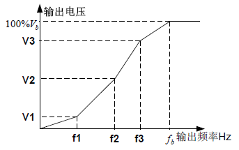

Goodrive35系列变频器还提供了多点的V/F曲线,用户可以通过分别设置中间三点的电压和频率来改变变频器输出的V/F曲线,整个曲线由5点组成,起点为(0Hz、0V),终点为(电机基频、电机额定电压),在设置过程中要求:0≤f1≤f2≤f3≤电机基频;0≤V1≤V2≤V3≤电机额定电压。

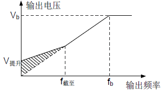

1、 转矩提升
转矩提升功能,可以有效补偿空间电压矢量控制时的低速转矩性能,出厂缺省为自动转矩提升功能,由变频器根据实际的负载情况,自动调节转矩提升值。
注意:转矩提升只有在转矩提升截止频率之下才起作用;转矩提升过大,会引起电机的低频振动甚至过流故障发生,遇到这种情况请调小转矩提升值。

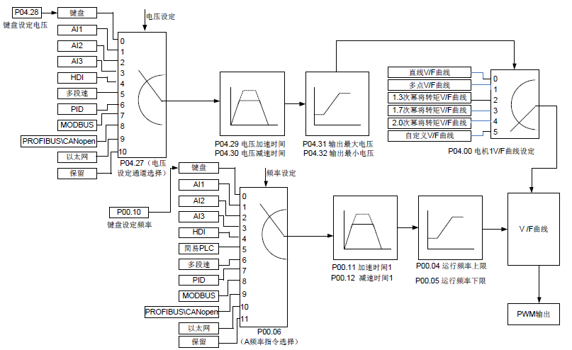

自定义V/F曲线(V/F分离)功能
当用户选择Goodrive35系列的自定义V/F曲线功能时,用户可以分别设定电压和频率的给定通道,以及对应电压和频率的加减速时间,由二者最终组合成实时的V/F曲线。
注意:这种V/F曲线分离的应用适用于各种变频电源的场合,但是用户在设置和调节参数时必须慎重,参数设置不当,可能引起机器损坏。

P04.00 | 电机1V/F曲线设定 | 0:直线V/F曲线; 1:多点V/F曲线 2:1.3次幂降转矩V/F曲线 3:1.7次幂降转矩V/F曲线 4:2.0次幂降转矩V/F曲线 5:自定义V/F(V/F分离) | 0 |
P04.01 | 电机1转矩提升 | 0.0%:(自动)0.1%~10.0% | 0.0% |
P04.02 | 电机1转矩提升截止 | 0.0%~50.0%(电机1额定频率) | 20.0% |
P04.03 | 电机1V/F频率点1 | 0.00Hz~P04.05 | 0.00Hz |
P04.04 | 电机1V/F电压点1 | 0.0%~110.0% | 0.0% |
P04.05 | 电机1V/F频率点2 | P04.03~ P04.07 | 0.00Hz |
P04.06 | 电机1V/F电压点2 | 0.0%~110.0% | 0.0% |
P04.07 | 电机1V/F频率点3 | P04.05~ P02.02或P04.05~ P02.16 | 0.00Hz |
P04.08 | 电机1V/F电压点3 | 0.0%~110.0% | 0.0% |

P04.27 | 电压设定通道选择 | 0:键盘设定电压;输出电压由P04.28决定。 1:AI1设定电压 2:AI2设定电压 3:AI3设定电压 4:HDI设定电压 5:多段设定电压 6:PID设定电压 7:MODBUS通讯设定电压 8:PROFIBUS\CANopen通讯设定电压 9:以太网通讯设定电压(保留) 10:保留 | 0 |
P04.28 | 键盘设定电压值 | 0.0%~100.0%(电机额定电压) | 100.0% |
P04.29 | 电压增加时间 | 0.0~3600.0s | 5.0s |
P04.30 | 电压减少时间 | 0.0~3600.0s | 5.0s |
P04.31 | 输出最大电压 | P04.32~100.0%(电机额定电压) | 100.0% |
P04.32 | 输出最小电压 | 0.0%~P04.31(电机额定电压) | 0.0% |
