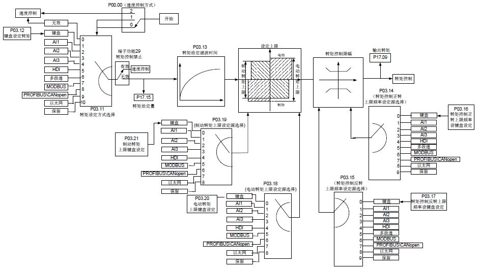

Goodrive35系列变频器支持转矩控制和转速控制两种控制方式,转速控制的核心是整个控制以稳定速度为核心,确保设定速度与实际运行速度一致,同时最大带载能力受转矩限幅的限制;转矩控制的核心是整个控制以稳定转矩为核心,确保设定转矩与实际输出转矩一致,同时输出频率受速度上下限限制。
功能码
名称
参数详细说明
缺省值
P00.00
速度控制模式
0:无PG矢量控制模式1
1:无PG矢量控制模式2
2:空间电压矢量控制模式
3:闭环矢量控制模式
2
P03.11
转矩设定方式选择
0:转矩控制无效
1:键盘设定转矩(P03.11)
2:模拟量AI1设定转矩(100%相对于3倍的电机电流)
3:模拟量AI2设定转矩(同上)
4:模拟量AI3设定转矩(同上)
5:脉冲频率HDI设定转矩(同上)
6:多段转矩设定(同上)
7:MODBUS通讯设定转矩(同上)
8:PROFIBUS\CANopen通讯设定转矩(同上)
9:以太网通讯设定转矩(同上)
10:保留
0
P03.12
键盘设定转矩
-300.0%~300.0%(电机额定电流)
10.0%
P03.13
转矩给定滤波时间
0.000~10.000s
0.100s
P03.14
转矩控制正转上限频率设定源选择
0:键盘设定上限频率(P03.16)
1:模拟量AI1设定上限频率(100%对应最大频率)
2:模拟量AI2设定上限频率(同上)
3:模拟量AI3设定上限频率(同上)
4:脉冲频率HDI设定上限频率(同上)
5:多段设定上限频率(同上)
6:MODBUS通讯设定上限频率(同上)
7:PROFIBUS\CANopen通讯设定上限频率(同上)
8:以太网通讯设定上限频率(同上)
0
P03.15
转矩控制反转上限频率设定源选择
0:键盘设定上限频率(P03.17)
2:模拟量AI2设定上限频率(同上)
3:模拟量AI3设定上限频率(同上)
4:脉冲频率HDI设定上限频率(同上)
5:多段设定上限频率(同上)
8:以太网通讯设定上限频率(同上)
0
P03.16
转矩控制正转上限频率键盘限定值
0.00Hz~P00.03(最大输出频率)
50.00 Hz
P03.17
转矩控制反转上限频率键盘限定值
0.00 Hz~P00.03(最大输出频率)
50.00 Hz
P03.18
电动转矩
上限设定源选择
0:键盘设定转矩上限(P03.20)
1:模拟量AI1设定转矩上限(100%相对于3倍电机电流)
2:模拟量AI2设定转矩上限(同上)
3:模拟量AI3设定转矩上限(同上)
4:脉冲频率HDI设定转矩上限(同上)
5:MODBUS通讯设定转矩上限(同上)
6:PROFIBUS\CANopen通讯设定转矩上限(同上)
7:以太网通讯设定转矩上限(同上)
0
P03.19
制动转矩
上限设定源选择
0:键盘设定转矩上限(P03.21)
1:模拟量AI1设定转矩上限(100%相对于3倍电机额定电流)
2:模拟量AI2设定转矩上限(同上)
3:模拟量AI3设定转矩上限(同上)
4:脉冲频率HDI设定转矩上限(同上)
6:PROFIBUS\CANopen通讯设定转矩上限(上)
7:以太网通讯设定转矩上限(同上)
0
P03.20
电动转矩
上限键盘设定
0.0~300.0%(电机额定电流)
180.0%
P03.21
制动转矩
上限键盘设定
0.0~300.0%(电机额定电流)
180.0%
P17.09
输出转矩
-250.0~250.0%
0.0%
P17.15
转矩给定量
-300.0~300.0%(电机额定电流)
0.0%
