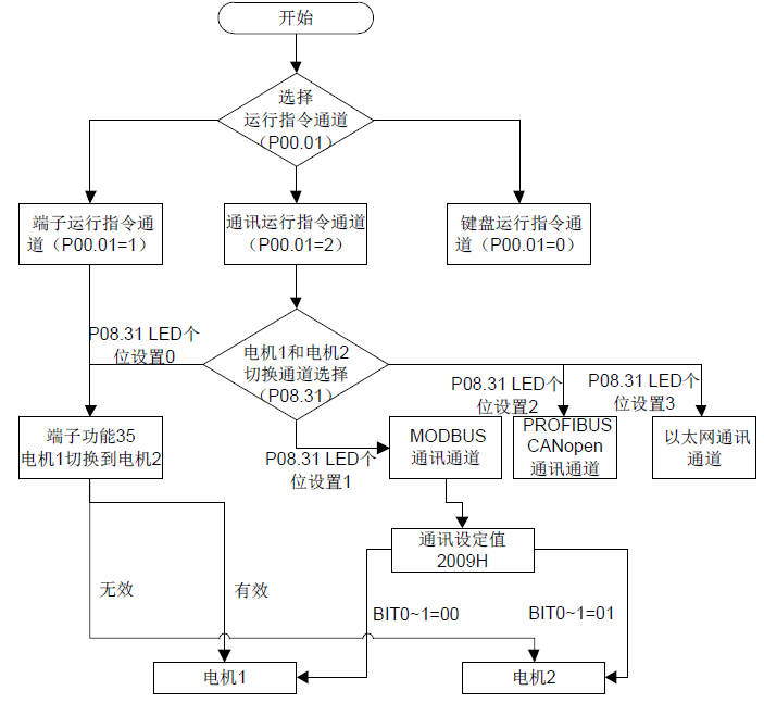

Goodrive35系列变频器既可以驱动异步电机,也可以驱动同步电机;且同时支持两套电机参数,可以通过多功能数字量输入端子或者是通讯方式来进行两套电机之间的切换。

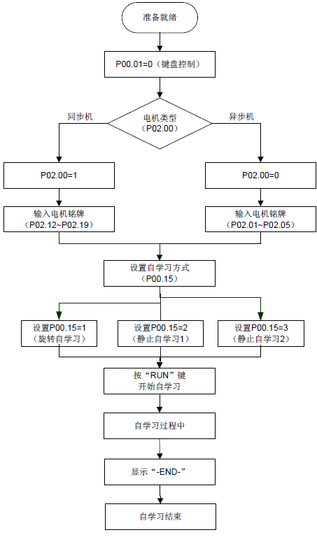

变频器控制性能需基于所建立的精确的电机模型,因此在首次运行电机前,需要用户进行电机参数自学习(以电机1为例)。
注意:
1、 必须按照电机铭牌来正确设置电机参数。
2、 电机自学习时,选择旋转自学习时,必须将电机与负载脱开,使电机处于静止、空载状态,否则电机参数自学习的结果有可能不正确。此时,异步机可以学习P02.06~P02.10的参数;同步机可以学习P02.20~P02.23的参数。
3、 电机自学习时,选择静止自学习时,不必将电机与负载脱开,但是由于只学习了电机的部分参数,对控制性能有一定影响。此时,异步机可以学习P02.06~P02.10的参数;同步机可以学习P02.20~P02.22的参数,P02.23(同步电机1反电动势常数)可通过计算得出。
4、 电机自学习只能学习当前电机,如需学习另一电机的参数,请通过P08.31个位选择电机1和电机2的切换通道来切换当前电机。

电机参数自学习
0:无操作
1:旋转自学习
2:静止自学习1(全面学习)
3:静止自学习2(部分学习)
0

35:电机1切换电机2
P08.31
电机1和电机2切换选择
0:端子切换
1:MODBUS通讯切换
2:PROFIBUS
\CANopen通讯切换
0
