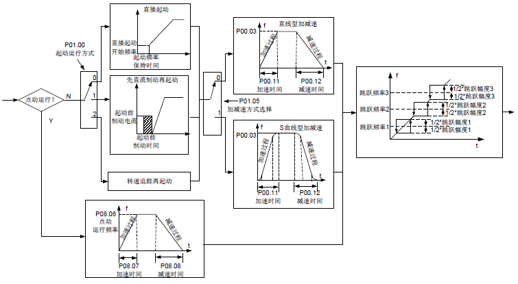

变频器的起动方式一共有三种,分别对应为:直接从启动频率起动、先直流制动再起动、转速跟踪后再起动。用户可以根据不同的现场工况,选择满足要求的起动方式。
对于大惯性的负载,特别是可能会产生反转的场合,可以选择先直流制动再起动,或者是转速追踪再起动。
注意:建议用户使用直接起动方式驱动同步电机。
1、 变频器正常上电后给运行命令启动逻辑框图

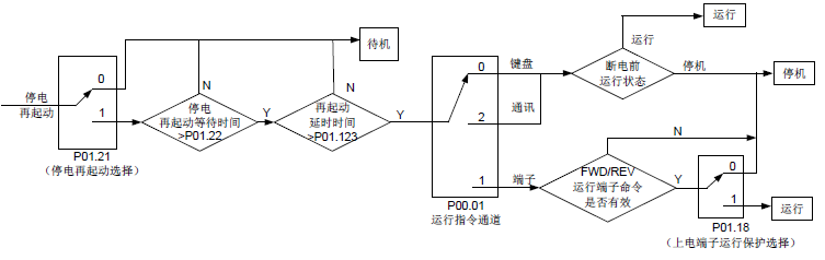

2、 变频器停电再启动逻辑框图

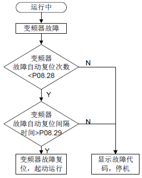

3、 变频器故障自动复位后再起动逻辑框图

P00.01 | 运行指令通道 | 0:键盘运行指令通道(LED熄灭) 1:端子运行指令通道(LED闪烁) 2:通讯运行指令通道(LED点亮) | 0 |

P01.00 | 起动运行方式 | 0:直接起动 1:先直流制动再起动 2:转速追踪再起动 | 0 |
P01.01 | 直接起动开始频率 | 0.00~50.00Hz | 0.00Hz |
P01.02 | 起动频率保持时间 | 0.0~50.0s | 0.0s |
P01.03 | 起动前直流制动电流 | 0.0~100.0% | 0.0% |
P01.04 | 起动前直流制动时间 | 0.0~30.0s | 0.0s |
P01.05 | 加减速方式选择 | 0:直线型 1:S曲线型 | 0 |
P01.06 | S曲线开始段加速时间 | 0.0~50.0s | 0.1s |
P01.07 | S曲线结束段减速时间 | 0.0~50.0s | 0.1s |
P01.08 | 停机方式选择 | 0:减速停车 1:自由停车 | 0 |
P01.09 | 停机制动开始频率 | 0.00Hz~P00.03(最大输出频率) | 0.00Hz |
P01.10 | 停机制动等待时间 | 0.00~30.00s | 0.00s |
P01.11 | 停机直流制动电流 | 0.0~100.0% | 0.0% |
P01.12 | 停机直流制动时间 | 0.0~50.0s | 0.0s |
P01.13 | 正反转死区时间 | 0.0~3600.0s | 0.0s |
P01.14 | 正反转切换模式 | 0:过零频切换 1:过起动频率切换 | 0 |

P01.18 | 上电端子 运行保护选择 | 0:上电时端子运行命令无效 1:上电时端子运行命令有效 | 0 |

P01.21 | 停电再起动选择 | 0:禁止再起动 1:允许再起动 | 0 |
P01.22 | 停电再起动等待时间 | 0.0~3600.0s(对应P01.21为1有效) | 1.0s |
P01.23 | 起动延时时间 | 0.00~60.00s | 0.00s |

P05.01~ P05.09 | 数字量 输入功能选择 | 1:正转运行 2:反转运行 4:正转寸动 5:反转寸动 6:自由停车 7:故障复位 8:运行暂停 21:加减速时间选择1 22:加减速时间选择2 30:加减速禁止 | |
P08.00 | 加速时间2 | 0.0~3600.0s | 机型确定 |
P08.01 | 减速时间2 | 0.0~3600.0s | 机型确定 |
P08.02 | 加速时间3 | 0.0~3600.0s | 机型确定 |
P08.03 | 减速时间3 | 0.0~3600.0s | 机型确定 |
P08.04 | 加速时间4 | 0.0~3600.0s | 机型确定 |
P08.05 | 减速时间4 | 0.0~3600.0s | 机型确定 |
P08.06 | 点动运行频率 | 0.00Hz~P00.03(最大输出频率) | 5.00Hz |
P08.07 | 点动运行加速时间 | 0.0~3600.0s | 机型确定 |
P08.08 | 点动运行减速时间 | 0.0~3600.0s | 机型确定 |
P08.28 | 故障自动复位次数 | 0~10 | 0 |
P08.29 | 故障自动复位间隔时间设置 | 0.1~3200.0s | 1.0s |
