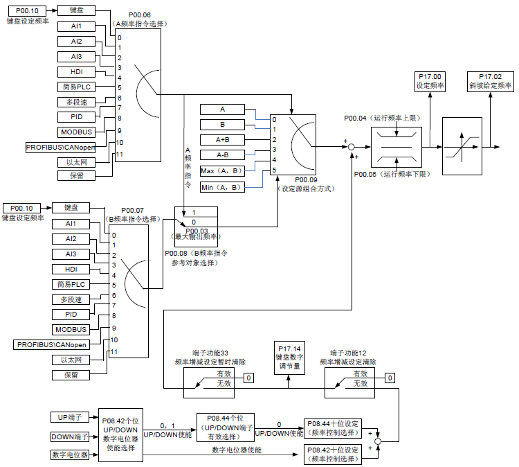

Goodrive35系列的变频器频率给定有很多种方式,其给定通道可以分为主给定通道和辅助给定通道两种形式。
主给定通道有两个:A频率给定通道和B频率给定通道;两个给定通道可以进行相互之间的简易数学运算;通过设定的多功能端子也可以进行不同给定通道之间的动态切换。
辅助给定通道有三种输入方式:键盘UP/DOWN按键输入、端子UP/DOWN开关输入和数字电位器输入。这三种输入方式全部等效为变频器内部的辅助给定输入UP/DOWN给定,用户可以通过设置功能码使能对应的给定方式和该给定方式对变频器频率给定的作用。
变频器实际给定由主给定通道和辅助给定通道相加而成。
Goodrive35系列变频器内部支持不同给定通道之间的相互切换,具体通道切换规则如下:
当前给定通道
P00.09
多功能端子功能13
A通道切换到B通道
多功能端子功能14
组合设定切换到A通道
多功能端子功能15
组合设定切换到B通道
A
B
B
A
A+B
A
B
A-B
A
B
Max
(A,B)
A
B
Min
(A,B)
A
B
注意:“/”表示在对应当前给定通道下,该多功能端子功能无效。

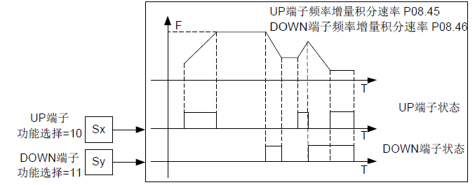

当选择通道多功能端子UP(10)和DOWN(11)来设定变频器内部的辅助频率时,可以通过设定UP端子频率增量变化率(P08.44)和DOWN端子频率变化率(P08.45),达到快速递增和快速递减设定频率的目的。

P08.44
UP/DOWN端子控制设定
0x00~0x221
LED个位:频率使能选择
0:UP/DOWN端子设定有效
1:UP/DOWN端子设定无效
LED十位:频率控制选择
0:仅对P00.06=0或P00.07=0设定有效
1:所有频率方式均有效
2:多段速优先时,对多段速无效
LED百位:停机时动作选择
0:设定有效
1:运行中有效,停机后清除
2:运行中有效,收到停机命令后清除
0x000
P08.45
UP端子频率增量变化率
0.01~50.00
Hz/s
0.50 Hz/s
P08.46
DOWN端子减量频率变化率
0.01~50.00
Hz/s
0.50 Hz/s
