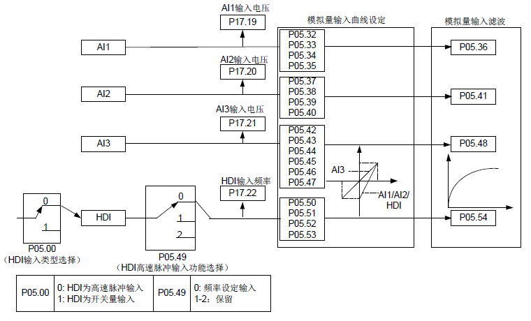

Goodrive35系列标配3个模拟量输入端子(其中AI1、AI2 为0~10V/0~20mA,Al可通过跳线J1选择电压输入还是电流输入,AI2可通过跳线J2选择电压输入还是电流输入,AI3为-10~10V)和1个高速脉冲输入端子。每个输入都能单独进行滤波,并可以调整通过设置最大、最小值对应的给定来设定对应的给定曲线。
