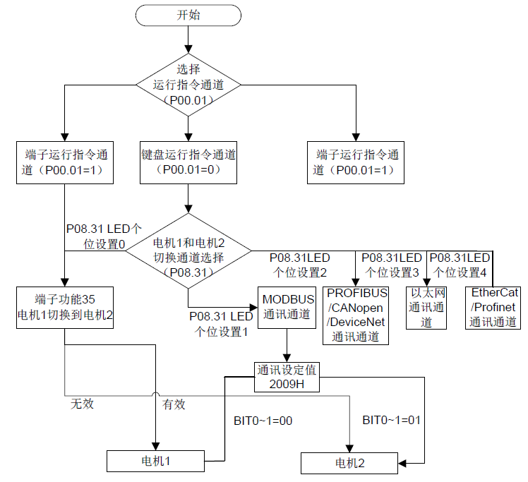

GD350-CCS系列变频器既可以驱动异步电机,也可以驱动同步电机;且同时支持两套电机参数,可以通过多功能数字量输入端子或者是通讯方式来进行两套电机之间的切换。

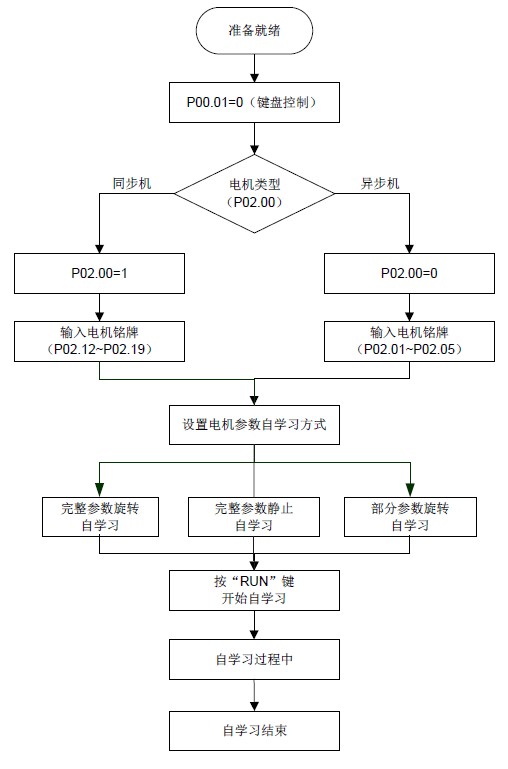

变频器控制性能需基于所建立的精确的电机模型,因此在首次运行电机前,需要用户进行电机参数自学习(以电机1为例)。
1、 必须按照电机铭牌来正确设置电机参数。
2、 电机自学习时,选择旋转自学习时,必须将电机与负载脱开,使电机处于静止、空载状态,否则电机参数自学习的结果有可能不正确。此时,异步机可以学习P02.06~P02.10的参数;同步机可以学习P02.20~P02.23的参数。
3、 电机自学习时,选择静止自学习时,不必将电机与负载脱开,但是由于只学习了电机的部分参数,对控制性能有一定影响。此时,异步机可以学习P02.06~P02.10的参数;同步机可以学习P02.20~P02.22的参数,P02.23(同步电机1反电动势常数)可通过计算得出。
4、 电机自学习只能学习当前电机,如需学习另一电机的参数,请通过P08.31个位选择电机1和电机2的切换通道来切换当前电机。

电机参数自学习 | 0:无操作 1:旋转自学习1;进行电机参数的全面自学习,对控制精度要求比较高的场合建议使用旋转自学习方式。 2:静止自学习1(全面学习);适用于电机无法脱开负载的场合,对电机参数进行自学习。 3:静止自学习2(部分学习);当前电机为电机1时,只学习P02.06、P02.07、P02.08;当前电机为电机2时,只学习P12.06、P12.07、P12.08。 4:旋转自学习2:与旋转自学习1类似,但只对异步机有效。 5:静止自学习3(部分学习):只对异步机有效。 | 0 | |

多功能数字量输入端子(S1~S4,HDIA,HDIB)功能选择 | 35:电机1切换到电机2 | ||
电机1和电机2切换选择 | 0x00~0x14 个位:切换通道选择 0:端子切换 1:Modbus通讯切换 2:PROFIBUS/CANopen/DeviceNET通讯切换 3:以太网通讯切换 4:EtherCat/Profinet通讯切换 十位:运行中切换使能选择 0:运行中不可切换 1:运行中可切换 | 00 | |

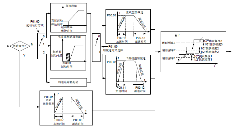

变频器的起动方式一共有三种,分别对应为:直接从启动频率起动、先直流制动再起动、转速跟踪后再起动。用户可以根据不同的现场工况,选择满足要求的起动方式。
对于大惯性的负载,特别是可能会产生反转的场合,可以选择先直流制动再起动,或者是转速追踪再起动。
注意:建议用户使用直接起动方式驱动同步电机。
1、 变频器正常上电后给运行命令启动逻辑框图

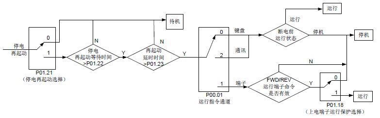

2、 变频器停电再启动逻辑框图

起动运行方式 | 0:直接起动 1:先直流制动再起动 2:转速追踪再起动1 3:转速追踪再起动2 | 0 | |
直接起动开始频率 | 0.00~50.00Hz | 0.50Hz | |
起动频率保持时间 | 0.0~50.0s | 0.0s | |
起动前直流制动电流 | 0.0~100.0% | 0.0% | |
起动前直流制动时间 | 0.00~50.00s | 0.00s | |
加减速方式选择 | 0:直线型 1:S曲线型 | 0 | |
停机方式选择 | 0:减速停车 1:自由停车 | 0 | |
停机制动开始频率 | 0.00Hz~P00.03(最大输出频率) | 0.00Hz | |
停机制动等待时间 | 0.00~50.00s | 0.00s | |
停机直流制动电流 | 0.0~100.0% | 0.0% | |
停机直流制动时间 | 0.00~50.00s | 0.00s | |
正反转死区时间 | 0.0~3600.0s | 0.0s | |
正反转切换模式 | 0:过零频切换 1:过起动频率切换 2:经停机速度并延时再切换 | 0 | |
停止速度 | 0.00~100.00Hz | 0.50 Hz | |
停止速度检出方式 | 0:速度设定值(空间电压矢量控制模式下只有这一种检测方式) 1:速度检测值 | 1 | |

停电再起动选择 | 0:禁止再起动 1:允许再起动 | 0 | |
停电再起动等待时间 | 0.0~3600.0s(对应P01.25.5有效) | 1.0s | |

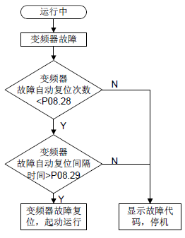

故障自动复位次数 | 0~10 | 0 | |
故障自动复位间隔时间设置 | 0.1~3600.0s | 1.0s |
