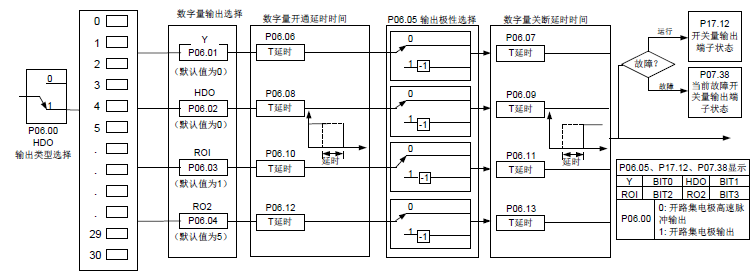

5.5.11 数字量输出
GD350-CCS系列标配2组继电器输出端子、1路开路集电极Y输出端子和1路高速脉冲输出(HDO)端子。所有数字量输出端子功能全部可以通过功能码进行编程。其中高速脉冲输出端子HDO还可以通过功能码选择设置为高速脉冲输出或者是开关量输出。
 下表为以上四个功能参数的可选项,允许重复选取相同的输出端子功能。

相关参数表:
功能码
名称
参数详细说明
缺省值
P06.00
HDO输出类型选择
0:开路集电极高速脉冲输出
1:开路集电极输出
P06.01
Y1输出选择
0:无效
1:运行中
2:正转运行中
3:反转运行中
4:点动运行中
5:变频器故障
6:频率水平检测FDT1
7:频率水平检测FDT2
8:频率到达
9:零速运行中
10:上限频率到达
11:下限频率到达
12:运行准备就绪
13:预励磁中
14:过载预警
15:欠载预警
16:简易PLC阶段完成
17:简易PLC循环完成
18:设定记数值到达
19:指定记数值到达
20:外部故障有效
21:保留
22:运行时间到达
23:Modbus通讯虚拟端子输出
24:PROFIBUS/CANopen/DeviceNET通讯虚拟端子输出
25:以太网通讯虚拟端子输出
26:直流母线电压建立完成
27:z脉冲输出
28:脉冲叠加中
29:STO动作
30:定位完成
31:主轴回零完成
32:主轴分度完成
33:速度极限中
34:EtherCat/Profinet通讯虚拟端子输出
35:保留
36:速度/位置控制切换完成
37:任意频率到达
38~40:保留
41:来自PLC卡的C_Y1(P27.00需设置为1)
42:来自PLC卡的C_Y2(P27.00需设置为1)
43:来自PLC卡的C_HDO(P27.00需设置为1)
44:来自PLC卡的C_RO1(P27.00需设置为1)
45:来自PLC卡的C_RO2(P27.00需设置为1)
46:来自PLC卡的C_RO3(P27.00需设置为1)
47:来自PLC卡的C_RO4(P27.00需设置为1)
48~63:保留
P06.02
HDO输出选择
P06.03
继电器RO1输出选择
P06.04
继电器RO2输出选择
P06.05
输出端子极性选择
0x00~0x0F
0x00
P06.06
Y开通延时时间
0.000~50.000s
0.000s
P06.07
Y断开延时时间
0.000~50.000s
0.000s
P06.08
HDO开通延时时间
0.000~50.000s(仅P06.00=1有效)
0.000s
P06.09
HDO断开延时时间
0.000s
P06.10
继电器RO1开通延时时间
0.000~50.000s
0.000s
P06.11
继电器RO1断开延时时间
0.000~50.000s
0.000s
P06.12
继电器RO2开通延时时间
0.000~50.000s
0.000s
P06.13
继电器RO2断开延时时间
0.000~50.000s
0.000s
P07.40
最近故障输出端子状态
P17.13
开关量输出端子状态

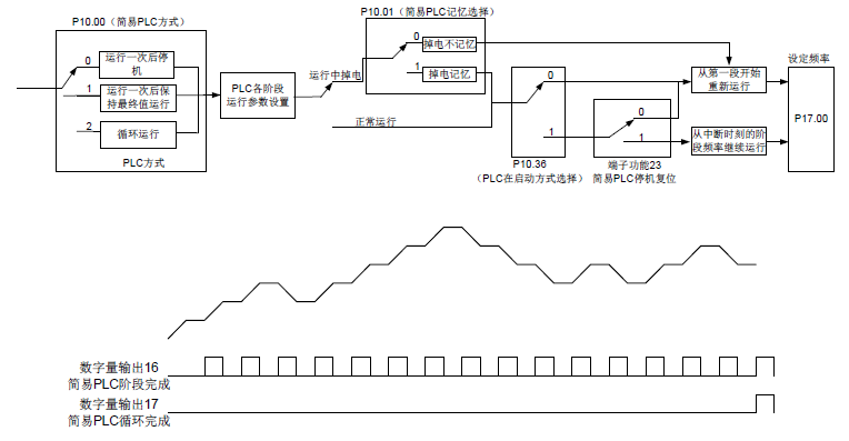

5.5.12 简易PLC
简易PLC功能是一个多段速度发生器,变频器可以根据运行时间自动变换运行频率、方向,以满足工艺要求。以前该功能需要外部PLC来辅助完成,现在依靠变频器本身就可以实现该功能。
本系列变频器可以实现16段速度控制,有4组加减速时间可供选择。
当所设定的PLC完成一个循环(或者是一段)后,可由多功能继电器输出一个ON信号。
相关参数表:
功能码
名称
参数详细说明
缺省值
P05.01~P05.06
数字量输入功能选择
23:简易PLC停机复位
24:简易PLC暂停
25:PID控制暂停
P06.01~P06.04
数字量输出功能选择
16:简易PLC阶段到达
17:简易PLC循环到达
P10.00
简易PLC方式
0:运行一次后停机
1:运行一次后保持最终值运行
2:循环运行
P10.01
简易PLC记忆选择
0:掉电不记忆
1:掉电记忆
P10.02
多段速0
-100.0~100.0%
P10.03
第0段运行时间
0.0~6553.5s(min)
0.0s
P10.04
多段速1
-100.0~100.0%
P10.05
第1段运行时间
0.0~6553.5s(min)
0.0s
P10.06
多段速2
-100.0~100.0%
P10.07
第2段运行时间
0.0~6553.5s(min)
0.0s
P10.08
多段速3
-100.0~100.0%
P10.09
第3段运行时间
0.0~6553.5s(min)
0.0s
P10.10
多段速4
-100.0~100.0%
P10.11
第4段运行时间
0.0~6553.5s(min)
0.0s
P10.12
多段速5
-100.0~100.0%
P10.13
第5段运行时间
0.0~6553.5s(min)
0.0s
P10.14
多段速6
-100.0~100.0%
P10.15
第6段运行时间
0.0~6553.5s(min)
0.0s
P10.16
多段速7
-100.0~100.0%
P10.17
第7段运行时间
0.0~6553.5s(min)
0.0s
P10.18
多段速8
-100.0~100.0%
P10.19
第8段运行时间
0.0~6553.5s(min)
0.0s
P10.20
多段速9
-100.0~100.0%
P10.21
第9段运行时间
0.0~6553.5s(min)
0.0s
P10.22
多段速10
-100.0~100.0%
P10.23
第10段运行时间
0.0~6553.5s(min)
0.0s
P10.24
多段速11
-100.0~100.0%
P10.25
第11段运行时间
0.0~6553.5s(min)
0.0s
P10.26
多段速12
-100.0~100.0%
P10.27
第12段运行时间
0.0~6553.5s(min)
0.0s
P10.28
多段速13
-100.0~100.0%
P10.29
第13段运行时间
0.0~6553.5s(min)
0.0s
P10.30
多段速14
-100.0~100.0%
P10.31
第14段运行时间
0.0~6553.5s(min)
0.0s
P10.32
多段速15
-100.0~100.0%
P10.33
第15段运行时间
0.0~6553.5s(min)
0.0s
P10.34
简易PLC第0~7段的加减速时间选择
0x0000~0XFFFF
0000
P10.35
简易PLC第8~15段的加减速时间选择
0x0000~0XFFFF
0000
P10.36
PLC再启动方式选择
0:从第一段开始重新运行
1:从中断时刻的阶段频率继续运行
P17.00
设定频率
0.00Hz~P00.03(最大输出频率)
0.00Hz
P17.27
简易PLC当前段数
显示简易PLC功能当前多段速段数

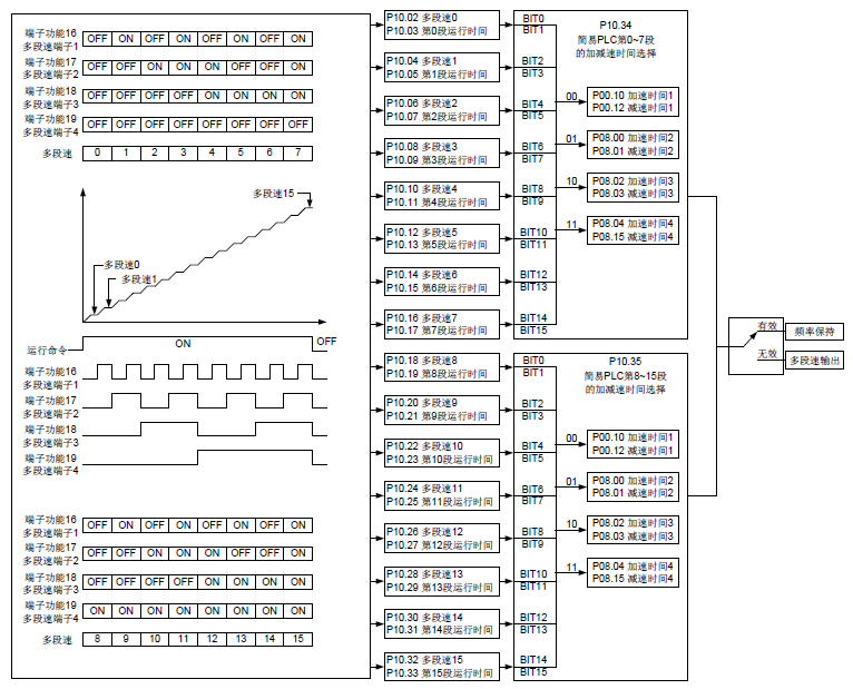

5.5.13 多段速运行
设定用变频器进行多段速度运行时参数。GD350-CCS系列变频器可设定16段速度,由多段速端子1~4的组合编码选择,分别对应多段速度0至多段速度15。
相关参数表:
功能码
名称
参数详细说明
缺省值
P05.01~P05.06
数字量输入功能选择
16:多段速端子1
17:多段速端子2
18:多段速端子3
19:多段速端子4
20:多段速暂停
P10.02
多段速0
-100.0~100.0%
P10.03
第0段运行时间
0.0~6553.5s(min)
0.0s
P10.04
多段速1
-100.0~100.0%
P10.05
第1段运行时间
0.0~6553.5s(min)
0.0s
P10.06
多段速2
-100.0~100.0%
P10.07
第2段运行时间
0.0~6553.5s(min)
0.0s
P10.08
多段速3
-100.0~100.0%
P10.09
第3段运行时间
0.0~6553.5s(min)
0.0s
P10.10
多段速4
-100.0~100.0%
P10.11
第4段运行时间
0.0~6553.5s(min)
0.0s
P10.12
多段速5
-100.0~100.0%
P10.13
第5段运行时间
0.0~6553.5s(min)
0.0s
P10.14
多段速6
-100.0~100.0%
P10.15
第6段运行时间
0.0~6553.5s(min)
0.0s
P10.16
多段速7
-100.0~100.0%
P10.17
第7段运行时间
0.0~6553.5s(min)
0.0s
P10.18
多段速8
-100.0~100.0%
P10.19
第8段运行时间
0.0~6553.5s(min)
0.0s
P10.20
多段速9
-100.0~100.0%
P10.21
第9段运行时间
0.0~6553.5s(min)
0.0s
P10.22
多段速10
-100.0~100.0%
P10.23
第10段运行时间
0.0~6553.5s(min)
0.0s
P10.24
多段速11
-100.0~100.0%
P10.25
第11段运行时间
0.0~6553.5s(min)
0.0s
P10.26
多段速12
-100.0~100.0%
P10.27
第12段运行时间
0.0~6553.5s(min)
0.0s
P10.28
多段速13
-100.0~100.0%
P10.29
第13段运行时间
0.0~6553.5s(min)
0.0s
P10.30
多段速14
-100.0~100.0%
P10.31
第14段运行时间
0.0~6553.5s(min)
0.0s
P10.32
多段速15
-100.0~100.0%
P10.33
第15段运行时间
0.0~6553.5s(min)
0.0s
P10.34
简易PLC第0~7段的加减速时间选择
0x0000~0XFFFF
0000
P10.35
简易PLC第8~15段的加减速时间选择
0x0000~0XFFFF
0000
P17.27
简易PLC当前段数
显示简易PLC功能当前多段速段数

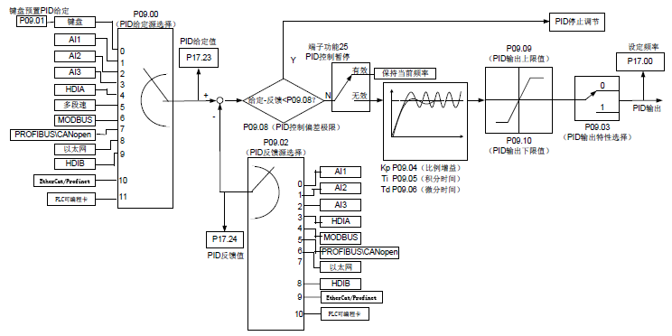

5.5.14 PID控制
PID控制是用于过程控制的一种常用方法,通过对被控量的反馈信号与目标量信号的差量进行比例、积分、微分运算,来调整变频器的输出频率或输出电压,构成负反馈系统,使被控量稳定在目标量上。适用于流量控制、压力控制及温度控制等过程控制。调整输出频率的基本原理框图如下:
PID控制工作原理简要和调节方法简单介绍:
比例调节(Kp):当反馈与给定出现偏差时,输出与偏差成比例调节,若偏差恒定,则调节量也恒定。比例调节可以快速响应反馈的变化,但单纯用比例调节无法做到无差控制。比例增益越大,系统的调节速度越快,但若过大会出现振荡。调节方法为先将积分时间设很长,微分时间设为零,单用比例调节使系统运行起来,改变给定量的大小,观察反馈信号和给定量的稳定的偏差(静差),如果静差在给定量改变的方向上(例如增加给定量,系统稳定后反馈量总小于给定量),则继续增加比例增益,反之则减小比例增益,重复上面的过程,直到静差比较小。
积分时间(Ti):当反馈与给定出现偏差时,输出调节量连续累加,如果偏差持续存在,则调节量持续增加,直到没有偏差。积分调节器可以有效地消除静差。积分调节器过强则会出现反复的超调,使系统一直不稳定,直到产生振荡。由于积分作用过强引起的振荡的特点是:反馈信号在给定量的上下摆动,摆幅逐步增大,直至振荡。积分时间参数的调节一般由大到小调,逐步调节积分时间,观察系统调节的效果,直到系统稳定的速度达到要求。
微分时间(Td):当反馈与给定的偏差变化时,输出与偏差变化率成比例的调节量,该调节量只与偏差变化的方向和大小有关,而与偏差本身的方向和大小无关。微分调节的作用是在反馈信号发生变化时,根据变化的趋势进行调节,从而抑制反馈信号的变化。微分调节器请谨慎使用,因为微分调节容易放大系统的干扰,尤其是变化频率较高的干扰。
当频率指令选择(P00.06P00.07)为7或者电压设定通道选择(P04.27)为6时,变频器运行模式为过程PID控制。
5.5.14.1 PID参数设定的一般步骤
1、 确定比例增益P
确定比例增益P时,首先去掉PID的积分项和微分项,一般是令Ti=0、Td=0(具体见PID的参数设定说明),使PID为纯比例调节。输入设定为系统允许的最大值的60%~70%,由0逐渐加大比例增益P,直至系统出现振荡;再反过来,从此时的比例增益P逐渐减小,直至系统振荡消失,记录此时的比例增益P,设定PID的比例增益P为当前值的60%~70%。比例增益P调试完成。
2、 确定积分时间Ti
比例增益P确定后,设定一个较大的积分时间数Ti的初值,然后逐渐减小Ti,直至系统出现振荡,之后在反过来,逐渐加大Ti,直至系统振荡消失。记录此时的Ti,设定PID的积分时间常数Ti为当前值的150%~180%。积分时间常数Ti调试完成。
3、 确定微分时间Td
微分时间Td一般不用设定,为0即可。
若要设定,与确定P和Ti的方法相同,取不振荡时的30%。
4、 系统空载、带载联调,再对PID参数进行微调,直至满足要求。
5.5.14.2 PID微调方法
设定PID控制的参数后,可以用以下的方法进行微调。

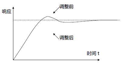

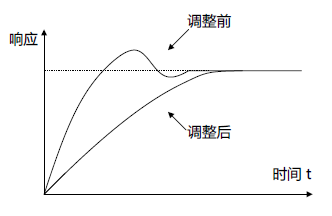

抑制超调:发生超调时,请缩短微分时间(Td),延长积分时间(Ti)。

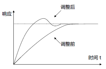

尽快使其达到稳定状态:即使发生超调,但要尽快稳定控制时,请缩短积分时间(Ti),延长微分时间(Td)。

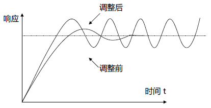

抑制周期较长的振动:如果周期性振动的周期比积分时间(Ti)的设定值还要长时,说明积分动作太强,延长积分时间(Ti)则可抑制振动。
抑制周期较短的振动:振动周期较短,振动周期与微分时间(Td)的设定值几乎相同,说明微分动作太强。如缩短微分时间(Td),则可抑制振动。当将微分时间(Td)设定为0.00(即无微分控制),也无法抑制振动时,请减小比例增益。
 相关参数表:
功能码
名称
参数详细说明
缺省值
P09.00
PID给定源选择
0:键盘定数字给定(P09.01
1:模拟通道AI1给定
2:模拟通道AI2给定
3:模拟通道AI3设定
4:高速脉冲HDIA设定
5:多段给定
6:Modbus通讯设定
7:PROFIBUS/CANopen/DevicneNET通讯设定
8:以太网通讯设定
9:高速脉冲HDIB设定
10:EtherCat/Profinet通讯设定
11:可编程扩展卡设定
12:保留
P09.01
键盘预置PID给定
-100.0%~100.0%
P09.02
PID反馈源选择
0:模拟通道AI1反馈
1:模拟通道AI2反馈
2:模拟通道AI3反馈
3:高速脉冲HDIA反馈
4:Modbus通讯反馈
5:PROFIBUS/CANopen/DevicneNET通讯设定
6:以太网通讯设定
7:高速脉冲HDIB反馈
8:EtherCat/Profinet通讯设定
9:可编程扩展卡设定
10:保留
P09.03
PID输出特性选择
0:PID输出为正特性
1:PID输出为负特性
P09.04
比例增益(Kp)
0.00~100.00
1.80
P09.05
积分时间(Ti)
0.01~10.00s
0.90s
P09.06
微分时间(Td)
0.00~10.00s
0.00s
P09.07
采样周期(T)
0.000~10.000s
0.100s
P09.08
PID控制偏差极限
0.0~100.0%
P09.09
PID输出上限值
P09.10~100.0%(最大频率或电压)
P09.10
PID输出下限值
-100.0%~P09.09(最大频率或电压)
P09.11
反馈断线检测值
0.0~100.0%
P09.12
反馈断线检测时间
0.0~3600.0s
1.0s
P09.13
PID调节选择
0x0000~0x1111
个位:
0:频率到达上下限继续积分调节
1:频率到达上下限停止积分调节
十位:
0:与主给定方向一致
1:可与主给定方向相反
百位:
0:按照最大频率限幅
1:按照A频率限幅
千位:
0:A+B频率,主给定A频率源缓冲加减速无效
1:A+B频率,主给定A频率源缓冲加减速
有效,加减速由P08.04加速时间4确定
0x0001
P09.14
低频比例增益(Kp)
0.00~100.00
1.00
P09.15
PID指令加减速时间
0.0~1000.0s
0.0s
P09.16
PID输出滤波时间
0.000~10.000s
0.000s
P09.17
保留
P09.18
低频积分时间(Ti)
0.00~10.00s
0.90s
P09.19
低频微分时间(Td)
0.00~10.00s
0.00s
P09.20
PID参数切换低频点
0.00~P09.21
5.00Hz
P09.21
PID参数切换高频点
P09.20~P00.04
10.00Hz
P17.00
设定频率
0.00Hz
P17.23
PID给定值
-100.0~100.0%
P17.24
PID反馈值
-100.0~100.0%

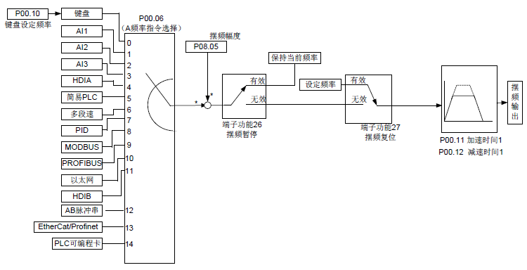

5.5.15 摆频运行
摆频适用于纺织、化纤等行业及需要横动、卷绕功能的场合,其典型工作如图所示:
功能码
名称
参数详细说明
缺省值
P00.03
最大输出频率
P00.03~400.00Hz
50.00Hz
P00.06
A频率指令选择
0:键盘数字设定
1:模拟量AI1设定
2:模拟量AI2设定
3:模拟量AI3设定
4:高速脉冲HDIA设定
5:简易PLC程序设定
6:多段速运行设定
7:PID控制设定
8:Modbus通讯设定
9:PROFIBUS/CANopen/DeviceNet通讯设定
10:以太网通讯设定
11:高速脉冲HDIB设定
12:AB脉冲串

P00.11
加速时间1
0.0~3600.0s
机型确定
P00.12
减速时间1
0.0~3600.0s
机型确定
P05.01~P05.06
数字量输入功能选择
26:摆频暂停(停在当前频率)
27:摆频复位(回到中心频率)
P08.15
摆频幅度
0.0~100.0%(相对设定频率)
P08.16
突跳频率幅度
0.0~50.0%(相对摆频幅度)
P08.17
摆频上升时间
0.1~3600.0s
5.0s
P08.18
摆频下降时间
0.1~3600.0s
5.0s
