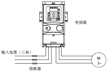

3.3.1 在短路情况下,保护变频器和输入动力电缆
在短路情况下,保护变频器、输入动力电缆,防止发生热过载。按照下列准则安排保护。
3.16熔断器配置图
注意:按照说明书选择熔断器。在短路情况下,熔断器将保护输入动力电缆,防止损坏变频器,在变频器内部短路时,保护相邻设备免受损坏。
